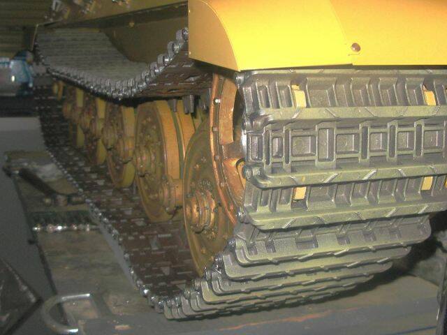

先不碰驅動齒輪輪軸蓋。繼續進一步組裝和改良﹕

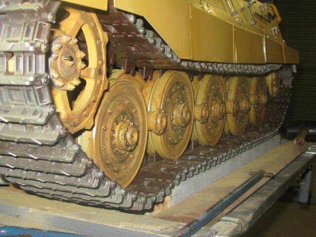

(1)履帶一條共92塊連接起來。

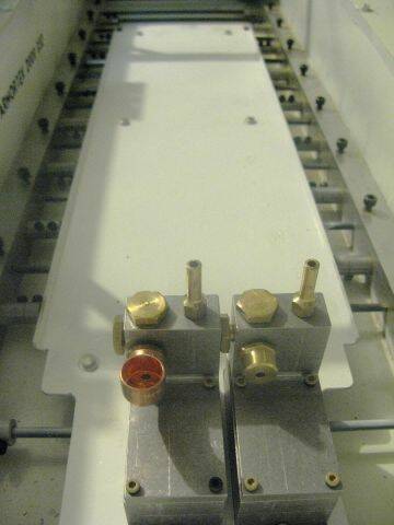

(2)把新收到的動力組件裡的長底板鎖定到底盤上﹐廠配零件是5x35mm螺絲﹐但我改用5x45mm不鏽鋼螺栓﹐底盤下面除了鏍帽鎖定﹐另加一片橡膠墊片和金屬墊圈﹐以加強水密作用。

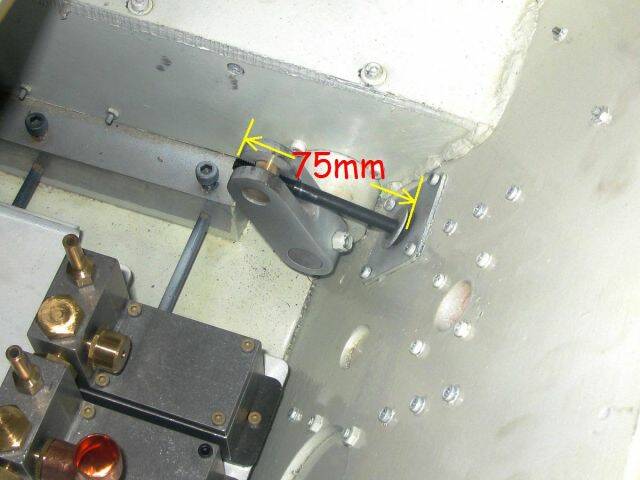

(3)把廠用調整履帶張力的6x60mm 大螺栓換成6x75mm尺寸的﹐以求增加履帶張力。

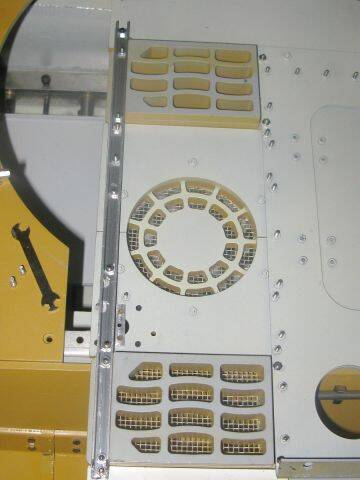

(4)把廠用鎖定在引擎艙左右側邊﹐支撐上甲板的零件CK-0115 & CK-0115_M拆掉不用﹐換上同樣長度的10x10x1.5mm的U型鋁合金槽﹐並在相同位置鑽3mm孔以便鎖定。如此改良﹐可以讓後甲板和原來分別鎖定的四個引擎進氣∕排氣柵口變成一鎖定﹐方便以後開閉後車身檢修等動作。從正面看沒有任何改變。這個改良﹐是照抄英國佬Simon Manning 的方法:http://www.armortek.co.uk/forum/viewtopic.php?t=1343&postdays=0&postorder=asc&start=30

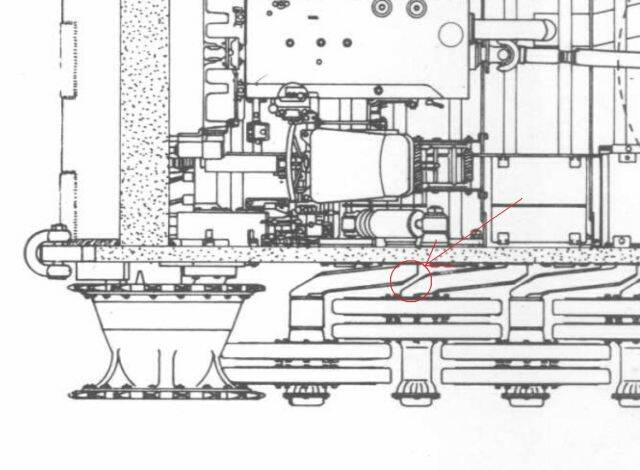

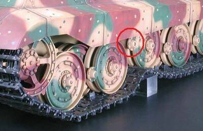

Change 兄 您的路輪搖臂轉動角度是否可以田X的KT那樣。
這個問題困擾我很久,我正在考慮是不是要修改。
發表於 2009年11月28日 08:18 AM | 顯示全部樓層
由實車的設計來看,搖臂與搖臂間似乎也不會受到干涉。
