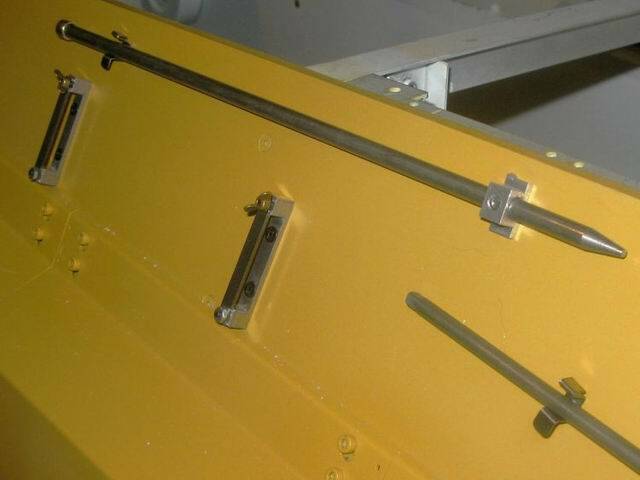

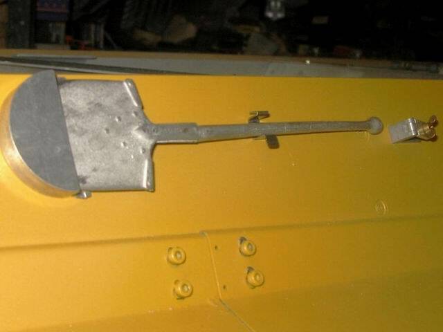

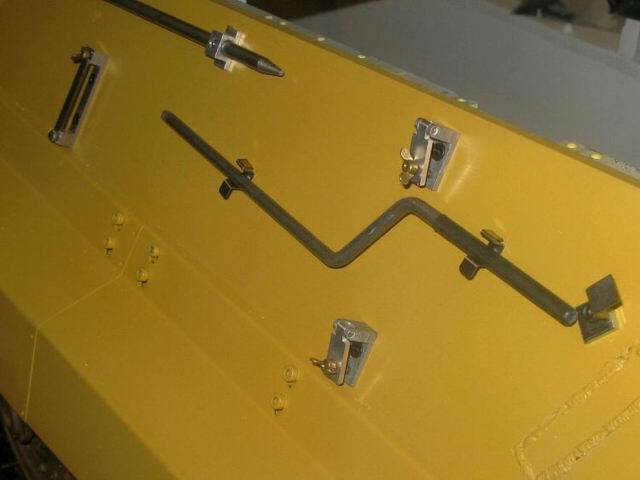

今日假組合若干車載工具和真組合所有固定基座和支架。因為底盤側面裝甲有 1.34cm厚﹐所有固定孔又都穿透裝甲﹐所以組合手冊指示用什麼2.5mm X 12mm & 3mm X 16mm平頂沉頭(Flat head countersunk)螺絲鎖定完全不切實際﹐必須統統改用3mm X 20mm螺絲加鏍帽才能鎖定。套件裡的數量根本不夠﹐必須自費補充。若干工具(圓鍬﹑鐵錘﹑斧頭)乃Armorpax 廠出品﹐材料為鉛錫(﹖)合金。  其他則為鋁合金和鋼等。注意那小小的 2mm 有翼鏍帽是黃銅製品。
