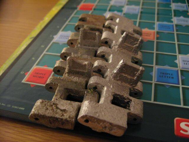

不過Armortek的履帶確實是做得很美和仔細, 好靚!
看我的1/6KT履帶....重而粗!!!

發表於 2009年4月15日 01:33 PM | 顯示全部樓層
回復 21樓 hatakashi 的帖子
Armortek 的履帶是鋼模具合金壓鑄成型的是做得很美.
蘇聯的履帶是木模砂鑄充成型的,一眼就看到是在 back yard 鑄成的,砂太鬆了. 不過手工是粗了小小但那履帶 pin 尺碼好洞側壁很厚肉,耐拉力非常耐用,重是鋅合金.履帶粗重不好看但好用.
