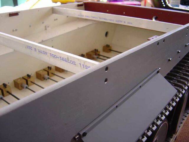

变换兄这个T L型铝条是否有些纤弱了呢?这么重的家伙好像应该用角钢啊。
另外土法炼钢一词好耳熟啊:)
發表於 2009年5月20日 12:21 PM | 顯示全部樓層
強度可由結構或材料達成 這裡只是補強 原設計沒有 不加應該也可以 角鋁條應該夠了
Change 兄說錯了 應該是土法煉鋁 鋼材就不是簡單的手鑽電鑽可以對付的了

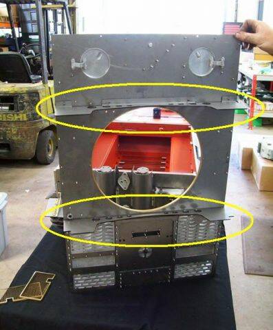

回復 108-111樓 各位車長的帖子
原套件已有角鋼鎖定在兩側裝甲板上緣﹐已經可以承受(全部上甲板+炮塔)的重量﹐我這個加工僅供輔助兼裝飾用。就是因為採用輕量的鋁合金材料﹐所以特別選用抗變形力強的 T 型和 L 型截面的角鋁﹐而且模仿真車一樣﹐兩邊全部緊緊鎖定在各甲板面上﹐判斷強度和負載力絕對勝過僅靠兩顆螺絲鎖定在兩側裝甲板上的懸空
設計。
111樓 waterareahlt 兄貼的 Tiger 1 照片眼熟得緊﹗該不會是澳洲佬 Dale Jordan 的作品舊照吧?
其實 Armortek  Tiger 1套件裡原本有此支撐架﹐不知為何還要自加﹖
