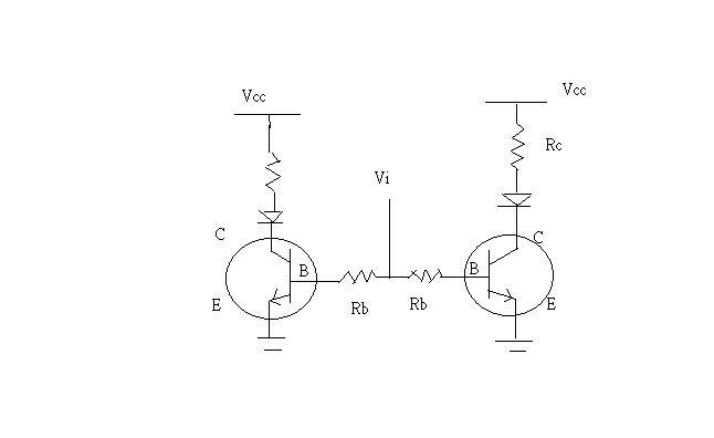

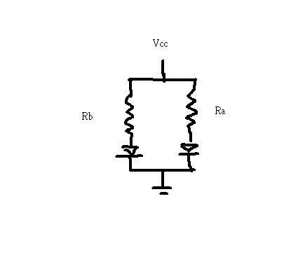

除了車身前機槍外﹐ 另加一挺炮塔同軸機槍。兩挺槍口都有 LED﹐  兩個 LEDs 電線用 Y- 接頭並聯﹐ 並在同軸機槍的電線上加一個 ON-OFF 開關。理論上Y- 接頭讓 兩個 LEDs 並聯﹐ 應該同時產生槍口閃光﹔ 但實際上同時只有一個 LED 閃亮﹐  至于是那一個 LED? 由ON-OFF 開關決定。為什麼理論不合實際?   難道與並聯時電流減半有關?

發表於 2012年10月6日 01:43 AM | 顯示全部樓層
回復 803樓 Change 的帖子
LED併聯只有一組會亮是正常的,可能是你電組擺錯地方, 改成這樣應該就會動了
但是這樣的接法你的Benidini LED輸出端子電流負載太大可能推不動
那就只能改這樣了
Vi接到benediniLED輸出, 用兩個npn當開關控制, 最好讓BJT工作區在飽和模式
Rc跟Rb要用多少要看你的LED壓降多少, 實際實驗比較準
最好讓 Ic 約等於 20~30mA左右
之前我的印象還記得若Vcc=5V , LED壓降約3.2V, Rc大概用100~200歐姆
Rb大概用3k~5k, 電阻大小要選對BJT才會工作在飽和區
舉例來說: Vcc=5V Vi=5V Rc=100歐姆, Rb=5k , 用電表量Vce = 0.2V, Vb=0.7V
  => Ic = ( 5 - Vled - Vce ) / 100 = 5 - 3.2 - 0.2 = 16mA
Ib=(5-Vb)/Rb = 0.86mA
你只要量到Vce ~0.2V那就是飽和區了
這樣一來Benedini LED輸出端電流就只有0.86A*2= 1.72mA
應該推的動了
