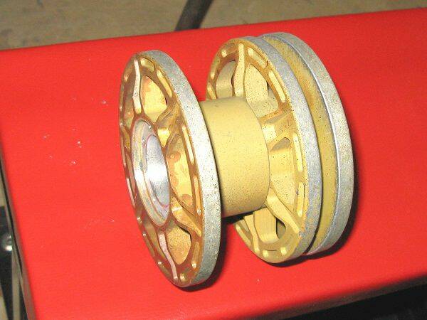

原廠惰輪乃兩個組件(圖1)﹐要用強力膠粘合(用在160公斤金屬坦克上﹗ ) 隨便跑跑後還是兩件﹐根本不切實際。於是參考別人*做法﹕

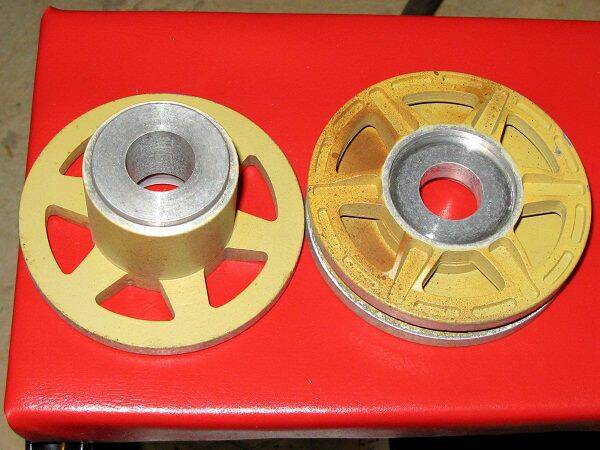

(1) 在右邊輪組件上距離圓心 22mm 鑽通 4 個 M3 孔﹐並且將表面擴張成可容納沉頭鏍絲的斜口﹔
(2) 再在左邊輪組件對應位置上鑽 4 個 M2.5 x 10mm 深的孔﹐然後用攻牙器攻出來 M3 x 10mm 鏍紋(圖2)﹔
(3) 用M3 x 30mm 沉頭鏍絲將兩個組件鎖定(圖3);

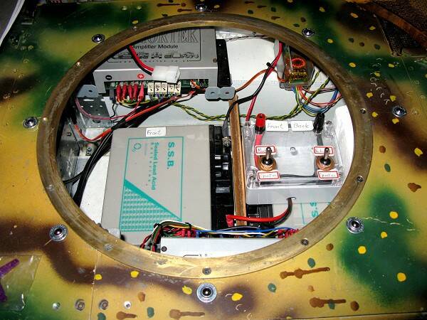

虎王那超過28公斤的沉重炮塔﹐底面與炮塔環接觸。回旋時需要強大的扭力﹐曾經讓旋轉馬達底座亦為之扭曲。 幸好德國車長 Peter Quambusch 發現使用工業用滾珠軸承可以降低磨擦力﹕
http://www.armortek.co.uk/Forum3b/viewtopic.php?f=16&t=3936

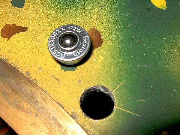

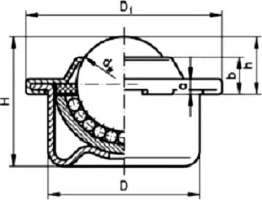

根據其說明﹐向其買了若干此種軸承﹐在 7 mm 厚頂蓋上鑽出 8 個直徑 12.5 mm 的圓洞﹐用 480  Loctite 強力膠黏住。圖1 是滾珠軸承剖面線圖﹐其中 D= 12.5mm ﹐h= 4.8mm,  b=3.0mm 與炮塔環厚度相同。所以整個炮塔會上昇 1.8mm。其餘各圖是滾珠軸承崁入前與後的情形。改日再上傳炮塔旋轉情形。
