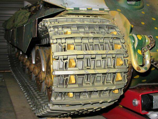

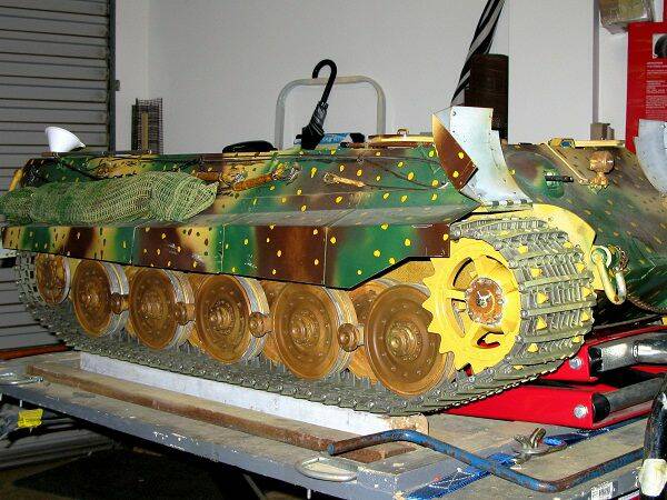

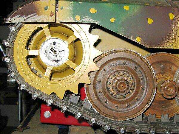

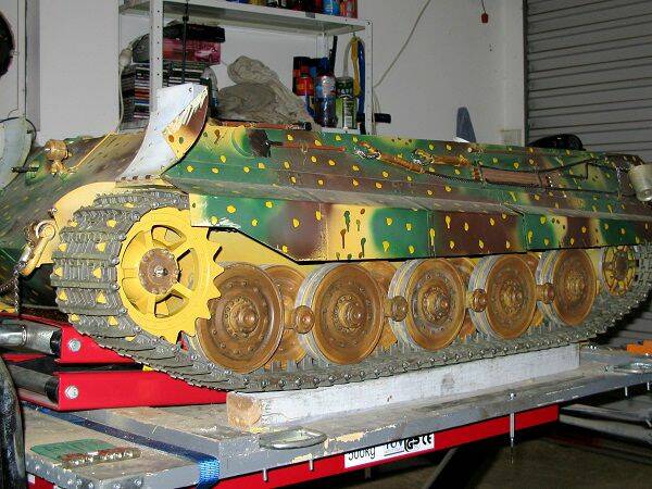

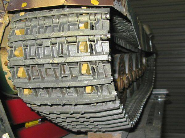

Armortek 1/6 虎王重戰車 (2011年7月26日)
費了一番功夫﹐終於將舊履帶和舊 9 齒驅動齒輪拆掉﹐換上新履帶和 18 齒驅動齒輪。因為新舊齒輪和履帶塊尺寸略為不同---重量卻增加一倍---﹐所以換上新的時候﹐履帶塊數減成 87 塊/條。重量加倍的履帶做最後連接時的苦工也就加倍費力﹐需要用到了G 型夾 (Clamp) ﹐苦工類似連接真車履帶 。幸好直徑增大的齒輪﹐因為齒的深度也增加﹐所以並沒有造成塞不下的毛病。
不過﹐還沒測試前﹐是否會有此毛病尚在未知。 看看照片吧:
