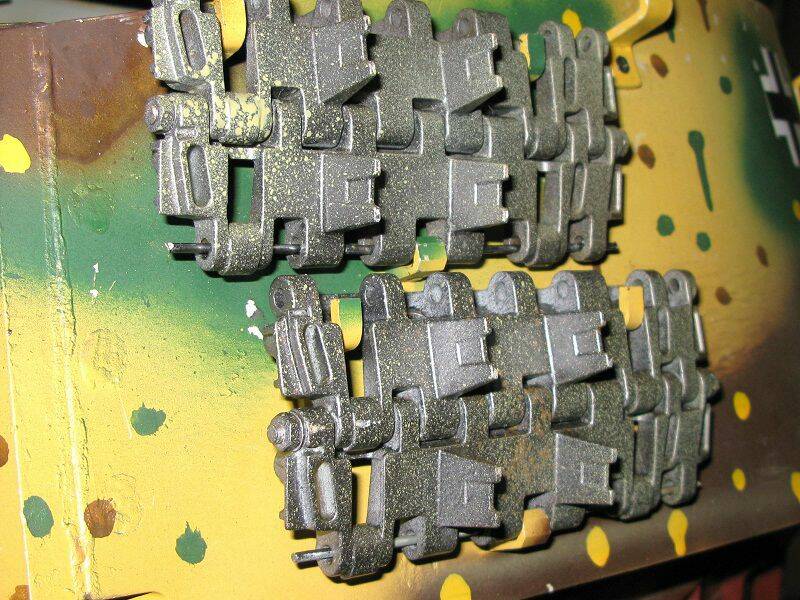

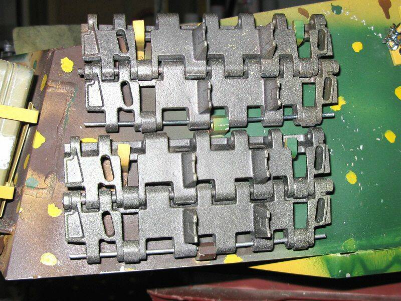

在等待訂購的 Sprocket centres 到達之前﹐先把炮塔側面共計 8 組 16 片預備履帶塊全部換成後期型的。因為尺寸與前期型略有不同﹐還費了點功夫。
這回使用Olaf Piekenbrink 出品的黃銅履帶連接棒﹐裁掉約 0.6 公分, 打磨兩頭後﹐再以M4 x 0.75 攻牙器將兩端攻出 0.5 公分鏍紋﹐再用它 串接一組兩片履帶﹐最後用M4 鏍帽 & M4 墊圈鎖定兩頭。原廠一組兩片預備履帶需要用3根連接棒連接3組履帶連接孔﹐但因為尺寸略有不同﹐新的履帶組連接孔和固定座不完全成一條直線﹐只能用一根串連中間的連接孔﹐另外用較細鐵/銅絲穿過不成一直線的下面連接孔。(看圖便知)
幸好固定後﹐仍然紋風不動。
左前:
左後:
右後:
右前:
[ 本帖最後由 Change 於 2011年7月3日 12:31 PM 編輯 ]
發表於 2011年6月29日 09:33 AM | 顯示全部樓層
這細鐵/銅絲放在這裡看起來比例怪怪的, 感覺上不太配粗壯的履帶?
