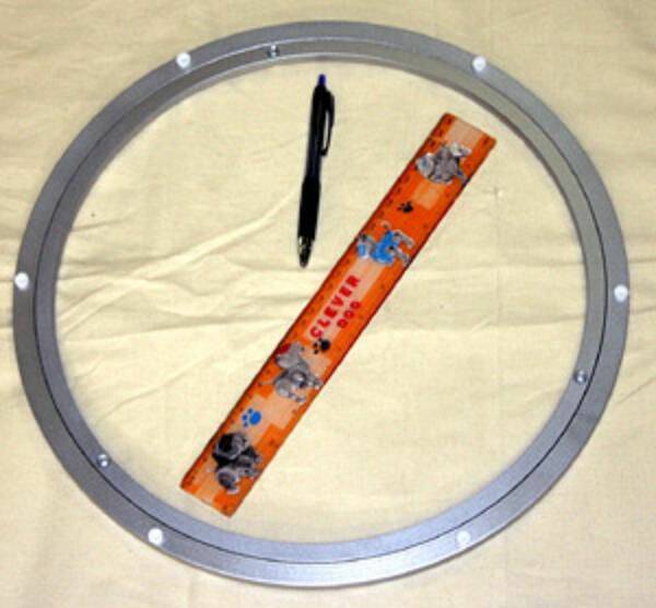

靜極思動﹐也想仿 hcs 兄的改良法﹐把炮塔旋轉零件改成用35公分外徑的鋁合金滾珠旋轉圈 (Lazy Susan Aluminum bearing)。
先準備上 eBay 網購﹕
  http://cgi.ebay.com.au/350mm-Lazy-Susan-Aluminum-Bearing-400-lbs-/400139613449?pt=LH_DefaultDomain_0&hash=item5d2a2df509

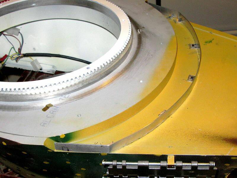

利用週末又是耶誕假日﹐使用薄鋁合金片﹐做出炮塔底部後面弧形保護片﹕
嚐試使用 2.5mm 攻牙器 (Taps) 攻出若干鏍紋。成功七個﹐但也損失一根攻牙器 。做得不怎麼美觀﹐見笑了…....
