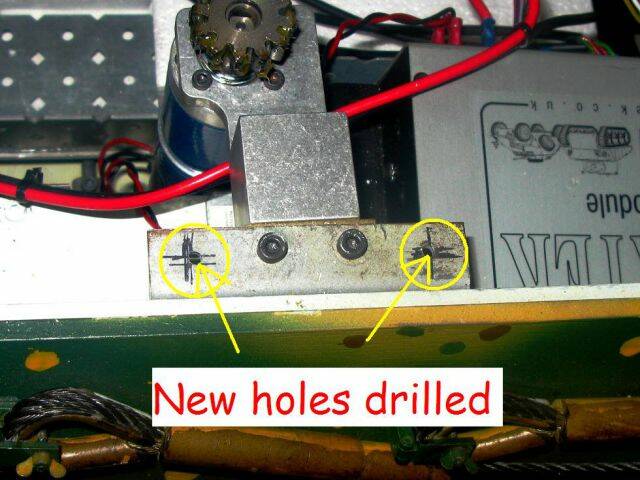

另外﹐貼幾張近照﹕炮塔旋轉馬達座用兩隻鏍栓鎖定在上甲板承載角板上﹐為了方便拆裝上甲板時不必動這兩個鏍栓﹐除了另外鑽兩個鏍絲孔來擔任工作外﹐擴大這兩個原來的鏍栓孔。二圖片分別是蓋上上甲板前與後的情形:

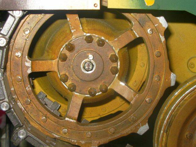

驅動齒輪 5cm 輪蓋中心原來純裝飾的 3mm 鏍絲孔擴大成 5mm﹐再用 5 x 25mm 銅合金鏍栓鎖入直到驅動輪軸心的5mm 鏍紋上﹐並且在輪蓋內部加一片厚橡膠墊片,完全蓋住輪蓋內部。目的在隔水﹐不讓水浸入驅動輪軸心。效果如何不知﹐但求個心安也。

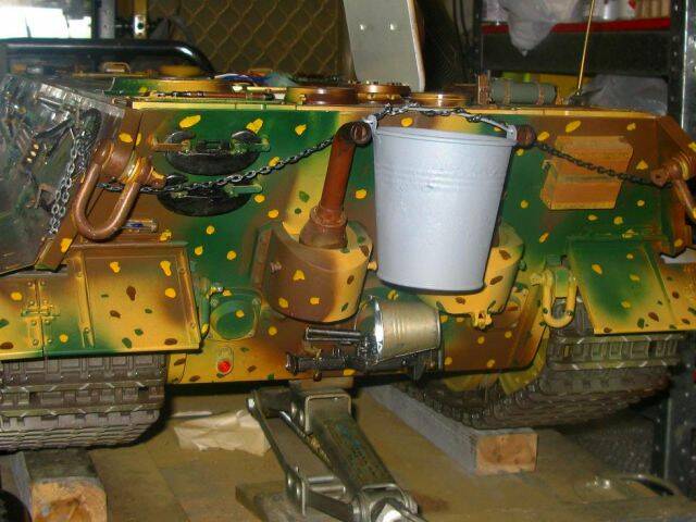

車尾除了小 1/6 水桶﹐另以鐵鏈掛個大水桶。是有點核突﹐不過﹐試試看效果罷了﹗
