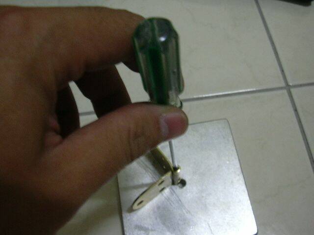

「欲速則不達﹗」一點沒錯。這兩根 PIN 已經被我弄斷一根了﹐原因是不能順利塞進鉸鏈座﹐被我用鐵錘敲打時折斷﹐已進入的斷 PIN 卡死在鉸鏈座內﹐無法取出…。這兩個 5mm X 40PINs 看似不鏽鋼﹐其實並不堅固如不鏽鋼。建議紅牛兄將來組裝這裡時千萬別急著用鐵錘敲。

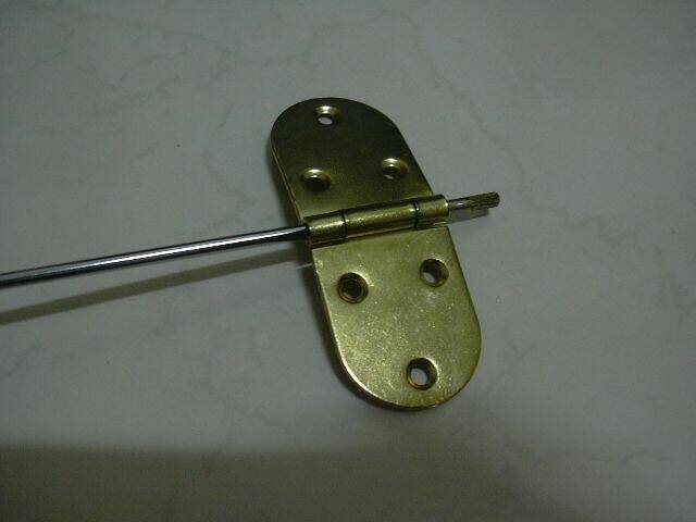

其實要取出斷在鉸鏈座內的pin並不難,首先滴幾滴潤滑油在鉸鏈座的pin 上,靜置一段時間或活動一下鉸鏈座讓潤滑油充分滲到裡面
再用退pin針或比pin細的螺絲起子對準pin敲,就可將pin敲出來
另外裝pin時我的經驗是先將pin針或pin孔上一層薄油會比較好裝,若還是不行的話可以用細砂紙稍微將pin磨細一點

CHANGE 兄,下次再遇到同樣問題, 千萬不可太粗暴, 您可用銼先銼寬裹面. 很多時侯ARMORTEK的夾位是有一點不對的, 是要用電鑽或銼去解決問題, 這正正是其過程之樂趣及滿足之處.

多謝兩位的建議。這次斷 Pin 的孔位只有單一入口﹐斷掉的一半不露頭卡死在內﹐無法用工具「敲」或「拔」出來。得再想想看吧…

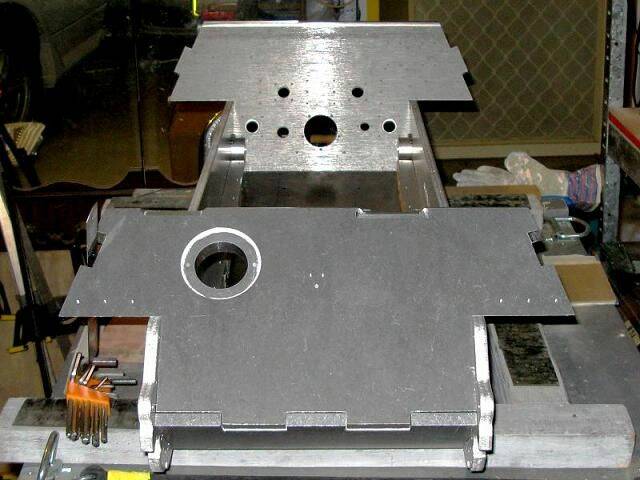

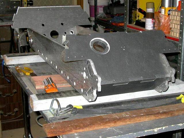

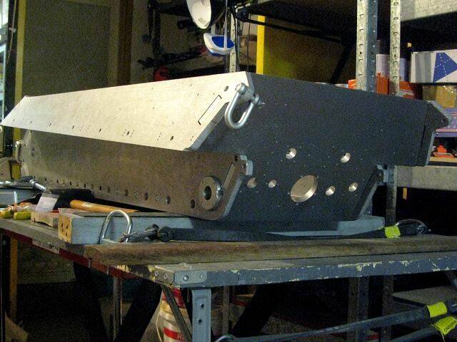

底盤 & 車身裝甲板的組裝情形﹕用的是 3mmX15mm﹑4mmX16mm﹑ 5mmX25mm﹑和 6mmX15mm 等尺寸的6 角槽螺絲。

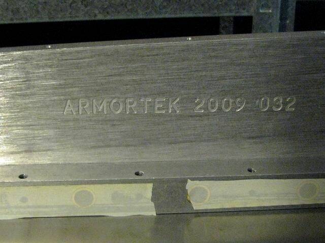

車身裝甲板也刻有廠商名稱﹑年份和模型編號

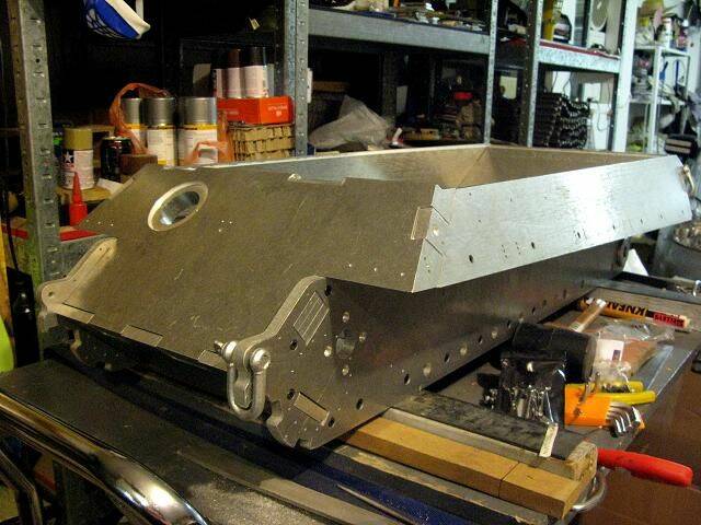

車身內部空間相當寬敞﹐當然代價是重量……
