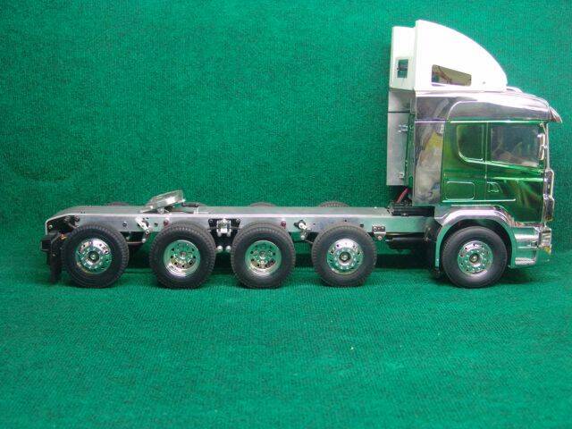

樓主: 追走上等.
SCANIA.改25公噸.+後輪收腳

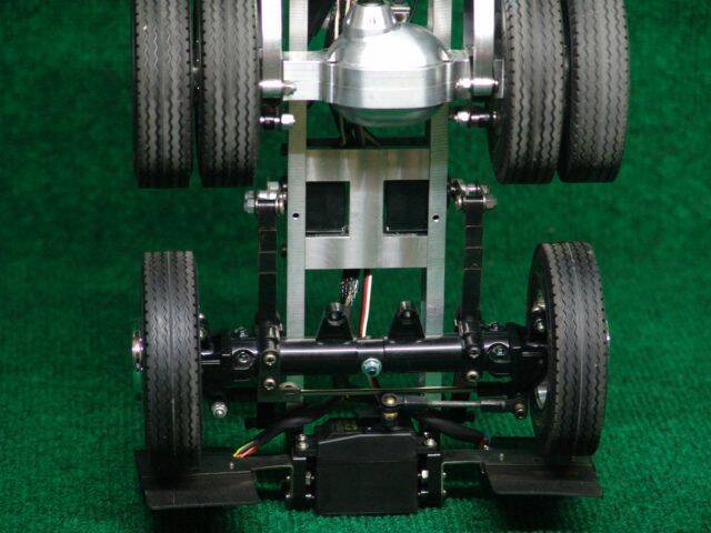

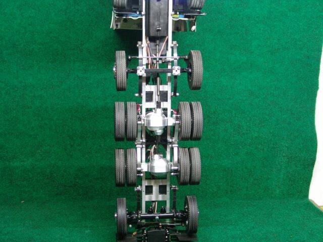

可否拍些底盤照來分享呢
發表於 2009年5月6日 03:49 AM | 顯示全部樓層
可以摻考看看這樣改可以舉升軸可以載重不是好看而已,但是較費工。這台車已陪伴我一段日子是我用多少時間一改在改光7075車台用掉好幾台先重原來的兩軸4X2改了三軸6X4在改四軸8X4X2動力兩軸轉向兩軸後來心血來潮 又改了10X4X6兩軸動力三軸轉向其中的兩軸再加舉升,一開始我也是使用伺服器來拉軸但是這又無法負重後來想到可以使用伺服機在中間拉高與放低但是伺服機與舵片會彎曲及崩齒最終版是將兩顆伺服機放倒朝外一正一反同一軸上來控制鋼板吊耳達到舉升也可以兼具載重,改車是一條不歸路一台車一改在改光這台車殺掉兩三台車花掉十幾萬 陪伴我南征北筏參加過多少場聚會最近依依不捨的將他解體實在是萬般不捨 精益求金最近又將他推往更高的境界這是我的改車經歷以下是我五軸NIA的底盤照片,不嫌棄的話可以加減參考一下
