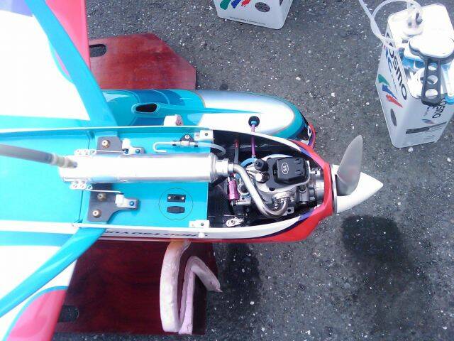

一架這麼漂亮的3A機你忍心要多開一個洞在他身上ㄇ??
要引擎熄火不是重點,不論有沒有開關設定THR-CUT....3秒鐘就熄火了,日本選手在練習時也都沒有熄火降落的,多加40g兌一架克克計較的3A機來說不是個小數目!!!

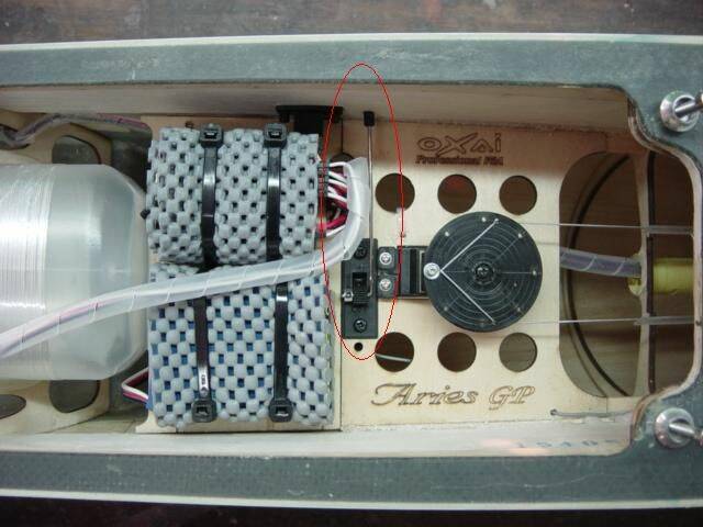

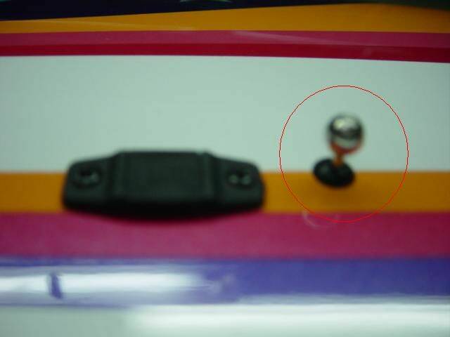

沒錯子淳跟V86662a說的都沒錯,最主要有幾個理由1.減輕重量(如果多加一個伺服機在加relay開關跟一些拉桿你想有多重;對3a機來說)2.多挖一個開關洞真的很醜而且要做防水開關又多加一些重量
[ 本帖最後由 josephallance 於 2009年4月7日 06:58 PM 編輯 ]
這是一般接收機開關的做法,用一個連桿延伸出來作防水
延伸開關
延伸開關
