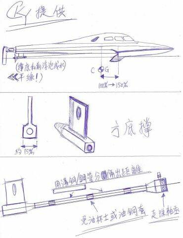

林兄:畫了草圖以方便你參考

原帖由 C.K.Y. 於 2009年3月31日 21:06 發表
林兄:畫了草圖以方便你參考
很精采的手繪圖稿,代水電林兄向您說聲謝謝!
小弟有一個問題請教,這船全長154cm ,以CKY大的圖解,重心位置是在距離浮泡尾100mm-150mm處,這距離約佔全長的7%-10%如果有一艘同型的船,船長是200cm ,那他的重心位置 應該是浮泡尾端後介於14cm -20cm 之間.這樣的推算正確嗎?   (200X7%=14; 200X10%=20)
如果不是小弟推算出來的位置,請問CYK 大,重心位置是如何推算的? 謝謝

巴西 julia0826兄:
這是以前小弟玩過這類船型而得的經驗,也如蝦艇在水刀尾後约2-3CM為重心位置,(而波板糖迎風浮力比蝦艇大,所以重心也前一点,以稳壓船頭).
你所提出的比例數據是可行的
其實也要加上幾項因數在内!!
1)馬力比。
2)推力角。
3)船體迎風浮力(升力)
