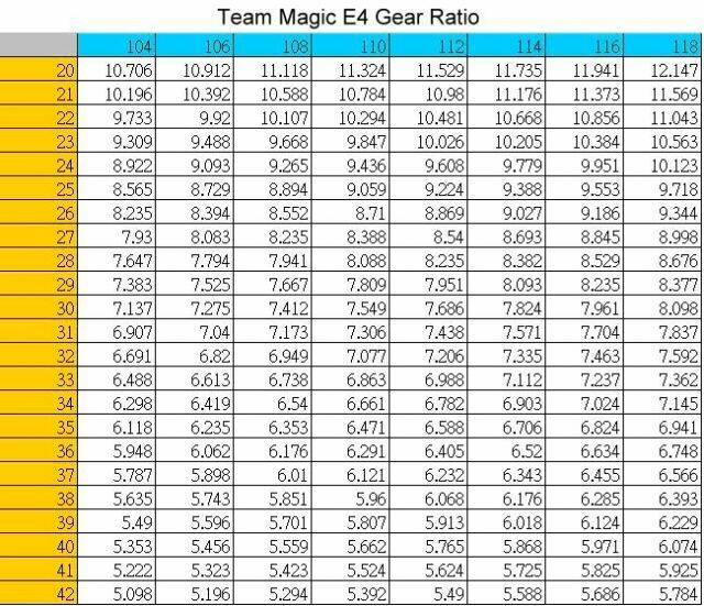

齒比~!是這一張嗎

發表於 2009年3月26日 12:44 AM | 顯示全部樓層
原帖由 kwei 於 2009/3/25 08:39 PM 發表
以下是這台的規格表...因該上面有寫齒比....這樣可以配嗎?
E4JS Main Spec:
1/10 EP Sedan (Factory Assembled)Width--186mm adjustableLength--374mmWeight--1460g (Racing Status w/7.2v Battery)[* ...
這裡面只有大盤的T數(110T).馬達的T數必須自己配...
如果裝4000KV的無刷+11.1的電池+1:10熱熔胎(輪徑約63mm)+33T馬達齒(大盤不變110T)=車速大約為76KM/H(當然車重也會影響車速.可是會對安培數影響最大.造成馬達.電變.電池的負荷).
我覺得4000KV上下的無刷最適合.不管是要甩尾還是要競速都蠻好配的.只要更換不同T數的馬達齒就OK了...
76KM/H有多快呢???這就要看場地了.如果場地不是非常大.那這個速度絕對夠...除非您是爆力份子...
PS:為何會建議您用11.1的電池...如果是用7.2的鎳氫電池.必須搭配更高KV數的馬達.相對的11.1所搭配的無刷KV數較低.但是轉速不會變低.所以安培數會比較低也會比較省電!
例:
4000KV無刷+11.1鋰聚=44400轉(4000*11.1)...如果7.2要達到相同的轉速.必須搭配6000KV以上的無刷(44000轉除以7.2V=6166KV).相對的馬達KV數越大扭力就越小...所以11.1是目前較好搭配的電源選擇...
...以上是小弟個人的淺見如有錯誤敬請指教...

 樓主| 發表於 2009年3月26日 08:42 PM | 顯示全部樓層
原帖由 @阿豪@ 於 2009年3月26日 12:44 AM 發表
如果裝4000KV的無刷+11.1的電池+1:10熱熔胎(輪徑約63mm)+33T馬達齒(大盤不變110T)=車速大約為76KM/H(當然車重也會影響車速.可是會對安培數影響最大.造成馬達.電變 ...
E4JS Main Spec:
  • 1/10 EP Sedan (Factory Assembled)
  • Width--186mm adjustable
  • Length--374mm
  • Weight--1460g (Racing Status w/7.2v Battery)
  • Wheelbase--257~259mm
  • Drive ratio--2.059
  • Lightweight 110T 64P Spur Gear
  • Caster block--3 degree
上面是車子規格....剛剛問了老闆...他說...這組3500KV+45A電變直接安裝此車子不須在搭配齒比..就可以了上路了....像你說的...用11.1V電池很好配....最好是用4000KV以下....那我選擇3500KV這顆...問題來了......安培不知會不會超過45A....45A電變不知撐的了嗎?.........剛剛看了你的回問....好像整台車已經訂位在無刷版了...都不用在改齒比..還有輪胎...就按照原廠這樣設定.....要更改...只要更改馬達T數.......那請問....3500KV的馬達T數要用多少ㄋ?
