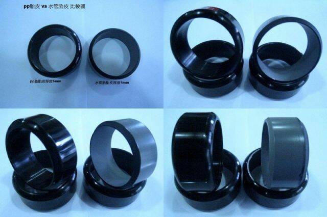

蟲大
pp材值的胎可以參考這組胎看看
台北蠻多車友換用後.反應都還不錯
to:心之羽兄.因為這組胎我是設定給玩水管胎的玩家用的
    故使用較硬一點的材值.為怕車友一開始使用會太抓.不適應
    所以在胎皮的倒角兩側就做的高出一些.等這兩側的胎皮磨平後
    輪胎的整個抓地力就會出來
    如果你玩的場地是屬於像溜冰場那種磨石地的材值,
    建議可先到柏油路上.或水泥路面上
    玩個10分鐘.把胎磨開後.再下場玩
    你就會發現這組胎的抓地力是大於水管胎的

是不是搞錯了阿~~~PP胎怎麼可能比水管滑~~
發表於 2009年5月31日 03:02 PM | 顯示全部樓層
小弟目前用的PP胎
[localimg=400,300]1[/localimg]
比水管抓
