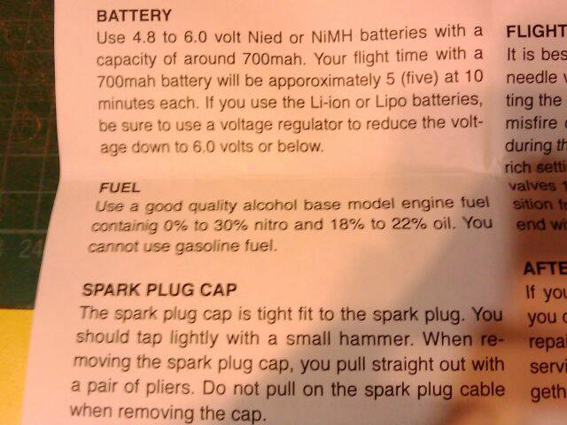

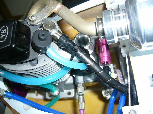

換 YS  CDI的引擎啦,超省油的170級的油箱只要用
350CC就搞定了,油量跟YS63差不多且只要用低%數的油就搞定啦
說明說上說硝基鉀莞從0%到30%都可以,只潤滑油在18-22%的範圍就好
