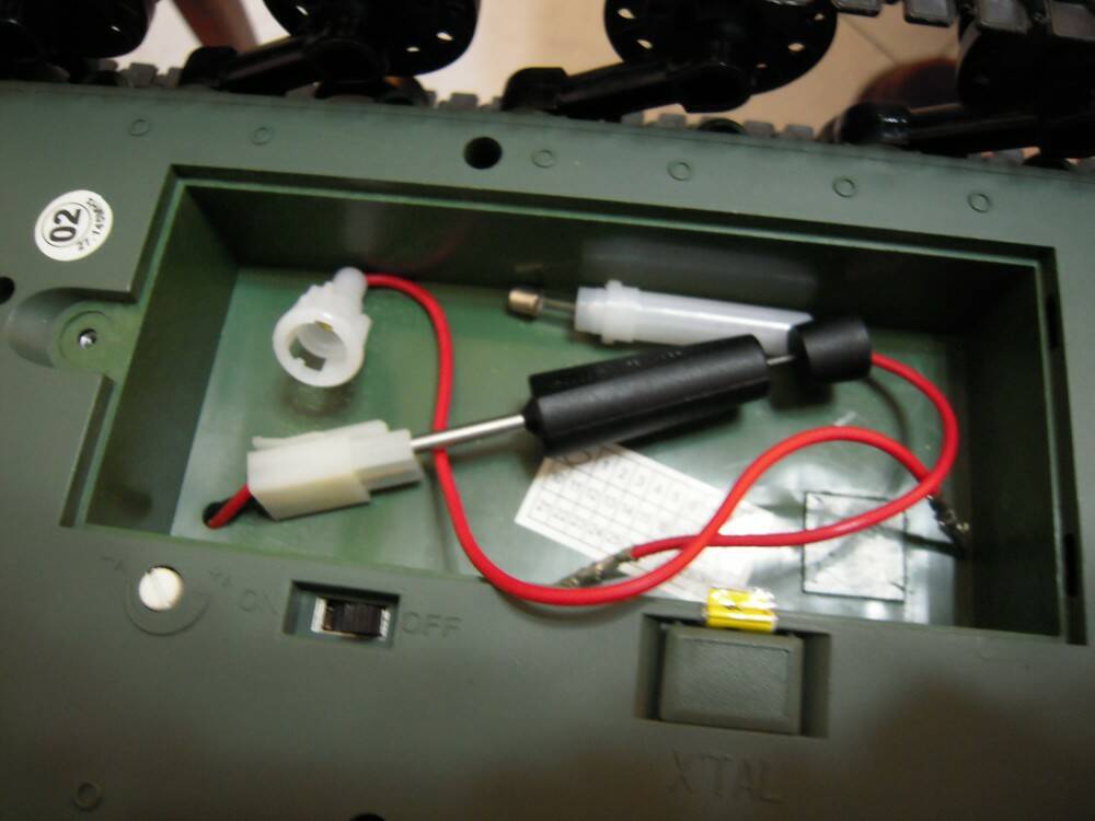

我也是熱敏電阻買不到我要的規格就乾脆在電池端加裝6A保險絲,便宜,又容易換.保險絲燒過, 電變沒事. 有次聽店家說冒煙器開著容易燒電變,可能有時候會瞬間有太大電流通過造成的, 後來乾脆把冒煙器電熱絲端接到馬達上,又可以保護電變,而且馬上將冒煙器升級成為與速度相關的冒煙器.
照片是塞了兩個水泥電阻取代電熱絲,如果電熱絲沒有壞的話接到其中一個馬達上就好了,反正只有一個馬達動作的 ...

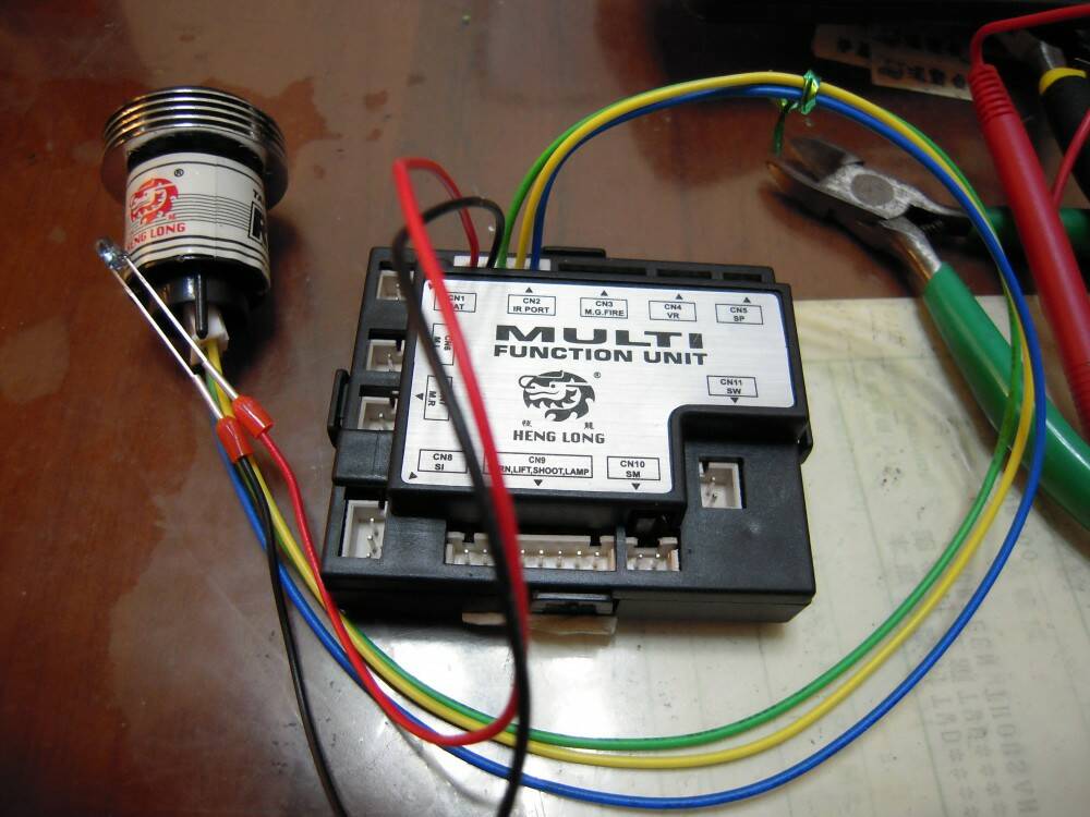

只要是RX-18 都有紅外線功能 (CN2) 只是沒有接線, 可以自己買線跟端子頭和紅外線接收器就可以直接升級成為BB彈+紅外線版.

加裝保險絲座 電池放得下嗎?
發表於 2012年12月8日 08:09 PM | 顯示全部樓層
回復 27樓 m1a2ha 的帖子
鎳氫勉強塞的下, 用鋰電會比較方便.
發表於 2012年12月8日 08:49 PM | 顯示全部樓層
回復 28樓 waylon 的帖子
我用鎳氫VB 7.2V 3300mah  跟鋰電大小都相同  長13 寬4.5  高 2.4CM
保險絲要用 快熔還是慢熔?
發表於 2012年12月9日 12:05 AM | 顯示全部樓層
回復 29樓 m1a2ha 的帖子
要稍微塞一下, 基本上都可以. 普通的保險絲就好了, 兩公分透明那種. 一個不到五塊錢那種.最好有退 pin 器比較好作業. 沒有的話拿個壞掉的天線找 3mm 內徑一段充當退 pin.
