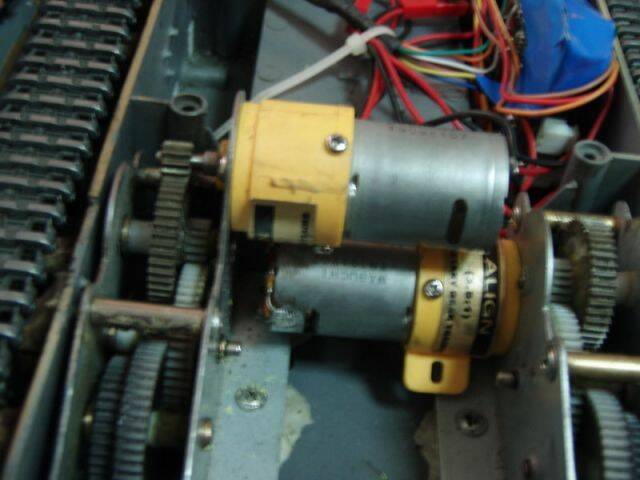

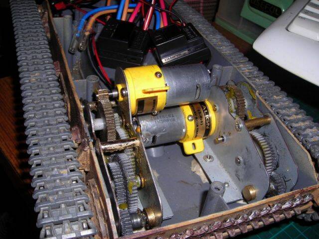

換上行星齒輪減速機再結合齒輪組確實能達到小體積來達到很大的扭力.(不好意思拿我這小小破破的戰車來舉例)原廠380馬達來驅動齒輪組扭力卻比更換350小馬達搭配3:8:1行星齒輪減速機差好幾倍,在體積方面,一顆380馬達的體積幾乎等於我換上的350馬達加上行星式減速機體積相同,所耗的功率又比前者來的少,降低馬達的負擔
這裡有一些行星齒輪減速機數值,就可以比較看看
http://www.hsiangnengmotors.com.tw/pl.htm#p102
[ 本帖最後由 rotus 於 2009年4月2日 02:20 AM 編輯 ]
3:8:1行星式減速齒輪
3:8:1行星式減速齒輪
350馬達+3:8:1行星式減速齒輪
350馬達+3:8:1行星式減速齒輪
