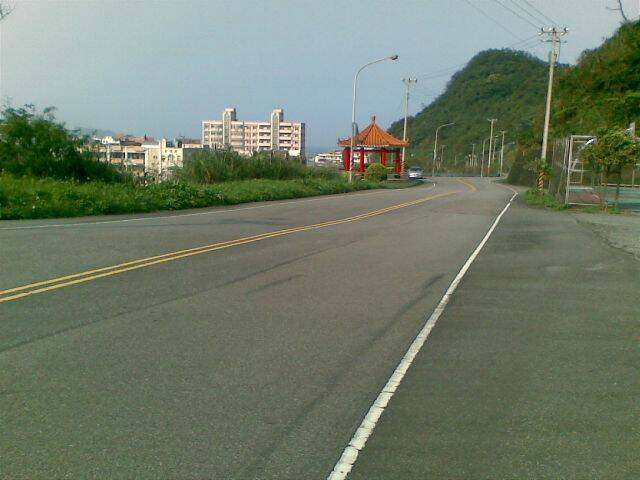

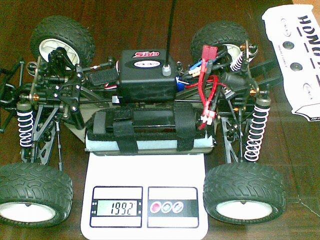

 樓主| 發表於 2009年3月12日 03:45 PM | 顯示全部樓層
今天進行第二度的測試~
電池:11.1 25c/40c 3s
馬達:好盈4300kv 13T
電變:好盈無感60a
車胎:PROLINE  1/10電越野 道路胎
全配備車重:1992
路面:8度左右的上坡柏油路
因為上次在美堤測試~沒帶測溫槍的關係~
為了要得知真實的溫度~所以再度測試~
在8度左右的上坡全速衝刺~數趟後~最後在電壓降到11.3時
測得~馬達最高溫度在60度左右,電變在38度左右~
因為這次只有我一個人進行測試~所以沒有影片可以看~
不過車速~個人覺得蠻驚人的~在上坡還有那種車速~
沒有測速槍沒辦法測~
不過比上次在美堤測時~還快~
應該是因為~這胎在草地上抓地力較差~在柏油路面比較抓~
全配備車重
車重
車重
測試路面向下拍
測試路面向下拍
測試路面向下拍
測試路面向上拍
測試路面向上拍
測試路面向上拍
