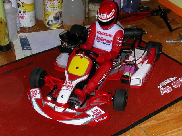

來做一個總結報告~有這台車的朋友可參考看看,或者你有其它方法解決,也許你功力比我高並沒如下情形~
車種:KYOSHO 1/5 GO KART
引擎:GZ-15
原始的狀況是:車子置地因SLOW過高而無法靜止不動
1.退SLOW油針:四輪一觸地→熄火(再把SLOW調回去)
2.改退副油針:不行一樣熄火
總之引擎怠速必需維持車子落地會緩慢前行的狀態,主、副、SLOW油針調到一個位置後便無法再退,除了主油稍有退的空間外,副油針、SLOW油針一點都退不得~一退就熄火,車子怠速的最低要求就是車會緩慢向前跑。

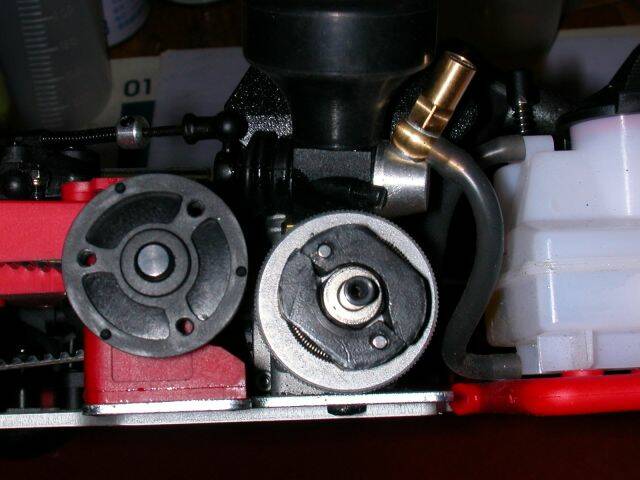

把離合器甩片重裝成逆時針甩開:
上述的情形大幅改善,但車略抖,主、副、SLOW油針能退的幅度有限~
這個原因應是出在甩片的彈簧線徑,經實際測量線徑為0.6mm(這未免細的可憐)要改善的話就是換較粗的線徑(個人推估換0.8mm)
最後我從工具箱翻出早年玩1/10車子的離合器(見圖一)用手扳了一下鬆緊度,明顯高出這台車原本的離合器彈簧(OS:我記得沒錯的話,這個從工具箱翻出的舊離合器也是KYOSHO的東西,再說這種兩片式的也是常見於KYOSHO1/10車種,當時原廠所附的引擎不是GS-11、就是較後KYOSHO的12級,再往後GS-15,KYOSHO怎會在15級的引擎用個線徑只有0.6mm的彈簧呢?線徑細;油門比較輕~~但這輕過頭了吧~@@~)
換上這個擺了5年以上的舊離合器~~一切問題變的非常簡單,引擎怠速更穩,主、副、怠速三油針都能跟著退(主油針退了一圈、副油針1/4圈、怠速油針退了3/4圈)~~~~~~以上報告完畢

發表於 2009年3月1日 02:13 PM | 顯示全部樓層
KYOSHO所附的彈簧早期都是如此,從早期所推出的車款都是這樣地,所以要買KYOSHO的油車最好是換一下離合器部份的零件,換那種可裝a字彈簧的飛輪或甩片,換一換車子會跑的比較順。
