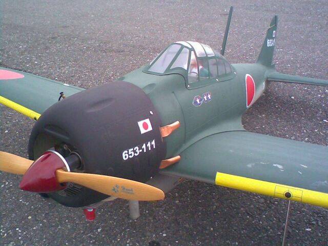

只要按照前後順序裝回,應該都沒問題,只是火塞有個點要跟火塞環的開口要對到,對到之後再放入到汽缸裹,要是墊片及密合的地方沒有損傷的話,應該不需要什麼膠,以上是我的經驗,不了解的話可以問台灣農機...你看就是這棵G26引擎,現在引擎很順,夏夏叫呢........
