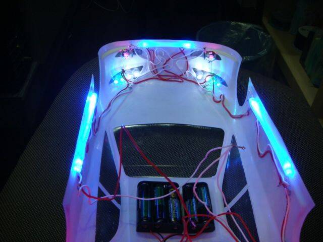

樓主: 阿新~
爆改車殼燈

大大請問
電池盒是使用什麼固定,
led燈是幾mm,電壓多少,
電池3顆4.5v,那麼多顆燈是並聯接法嗎?
不知有無測試過,可亮多久阿
 樓主| 發表於 2009年3月1日 10:24 PM | 顯示全部樓層
電池盒是先用雙面膠固定然後在用熱溶膠或是矽力康!
電池有時用4.5V有時用3V看燈的數量! 我都是用5MM的LED燈! 我的接法是紅色和黃色接成一組! 其它白藍綠接成一組! 分成兩組電源!沒測試過! 不過用一般便宜的電池就可以用很久了!

發表於 2009年3月1日 11:01 PM | 顯示全部樓層
之前有買過led燈自己裝著玩,
不過不知何原因,
不同色光,明暗不同(不知是否燈本身電壓不同的關係)
有的還會閃爍,
大大有裝其他電子零件嗎?如電阻等等,
還是直接接上而已,
(想知道一下原因,可能自己買到不良品)
這些是聚光型還是散光型,
謝謝
 樓主| 發表於 2009年3月1日 11:46 PM | 顯示全部樓層
我都是買聚光型的!  你說的會明暗的原因! 是因為紅黃這兩色切入電壓好像是2v而白藍綠這三色的切入電壓為3v! 所以你把全部的接在一起! 電會被紅黃這兩色吃掉! 就會變成紅黃很亮! 其他顏色暗暗的! 或是閃爍!
所以我都會分成兩組!  我在接是都沒有加電阻! 因為我的燈數都蠻多顆的!  不太需要加電阻!
