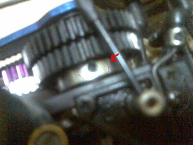

你能看看小盤齒上有個小孔嗎,然後轉大盤齒,轉到你看的到六角鏍絲,六角鏍絲應該會有兩根,一根很容易看見的是在調變速器的甩片,一根看不見好像在很深的鏍絲孔,那根是在固定兩段變速器的固定座,看看那根鏍絲是不是鬆了。

 樓主| 發表於 2009年2月22日 10:48 PM | 顯示全部樓層
原帖由 chiang17 於 2009年2月22日 10:35 PM 發表
手拉器發動的話就不可能是啟動錯誤了。
跑一跑才不會動的,大部分都是六角鏍絲鬆了才是跑一跑才不會動的情況。
你能看看小盤齒上有個小孔嗎,然後轉大盤齒,轉到你看的到六角鏍絲,六角鏍絲應該會有兩根,一根很容易看見的是 ...
請問是這裡嗎??
我好像看到裡面那個有螺絲牙  是那個掉了的關西嗎??
