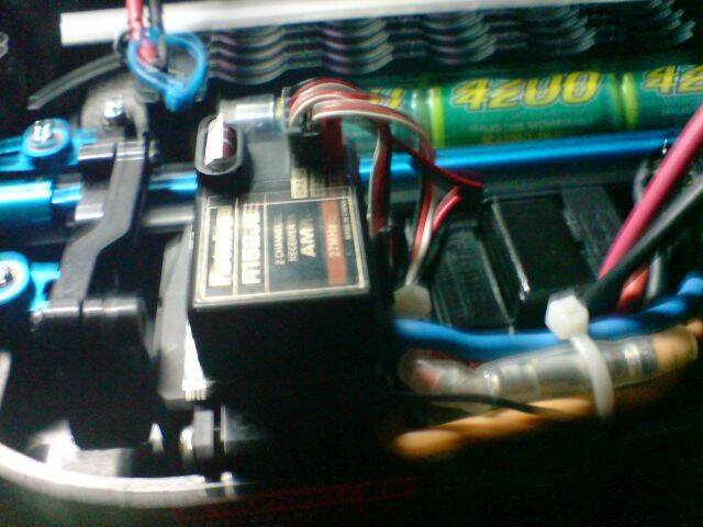

我本身ㄝ是玩01Dㄉ...原廠ㄉ中央傳動軸是塑膠ㄉ..催到底ㄉ話..因為塑膠會有彈性...所以會左右晃..會打到旁邊ㄉ東ㄒ...像我無刷馬達ㄉ正極線....被打到外層ㄉ塑膠皮都被磨掉ㄌ...我不知道是大家都會這樣還是只有我ㄉ....所以你催到底有ㄉ話   我是建議換掉...畢竟ㄧ支不貴.......

因為我是原廠的黑金剛馬達..還沒有這類的問題...不過說催到底會左右晃..剛看了一下...電原線的皮..倒有一點點磨傷....應該就是被磨的...謝謝您的提醒喔~~  : )

把線整理好應該不會磨到~我也是TT-01D
