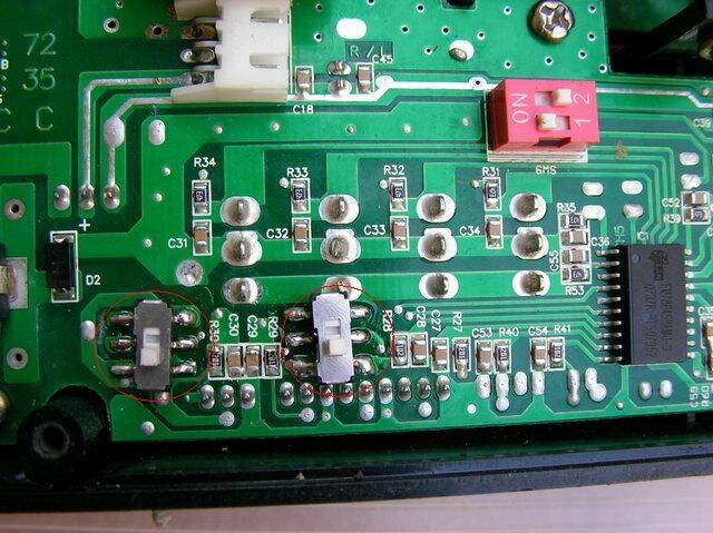

回復 2樓 samhung78333 的帖子
您好~如果您是新版的LAMA不管是V幾~
請您把背部電池蓋拿掉...在左邊您會看到兩個洞底下有開關! 搬一下就可以在不拆殼
的情況下做兩種模式的變更...簡單的說! 您可以自由變換原廠日本手跟反美國手.(油門一
樣在右...但十字盤全部跑到左邊去!)
(小弟的開關設定是. 左上又下.反美國手)
(原本是左下右上)
如果您願意開遙控器換彈簧到另一邊~那麼這兩個開關能夠對應到4種模式 !

大大你說的是不是這兩個開關呢?(如下圖)
發表於 2009年3月4日 09:23 PM | 顯示全部樓層
代答
是這兩個開關沒錯
左邊的是方向舵轉換開關
右邊的是油門轉換開關,動這個要注意機子狀態
不然通電之後會直接飛起來..
發表於 2009年3月5日 02:22 PM | 顯示全部樓層
回復 8樓 mickey1102 的帖子
沒錯的~~TYEX大已經替小弟回答您了.
附加強調一點...倘若您真的不確定會改成怎樣. 建議您先將旋翼片拆下.
因為新版的LAMA在您完成遙控器與飛機連結以前倘若油門有開...他是無法變綠燈的!
這倒是不用太擔心...但還是請您多注意!  倘若您改完之後有發現紅燈情況表示您的油門
變到另外一邊了! 請更動基座喔!  (另外改完反美手之後我記得副翼會反向...您還得切一
下伺服器反向開關喔. 在面板上) 希望有幫到您
