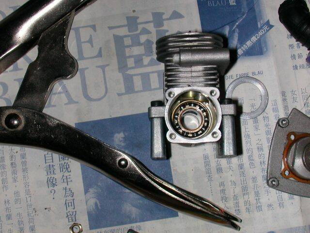

內部那顆是半邊屁股~(見圖)正好燃油的潤滑油成份可供應
外部那顆沒露~(見圖)
所以用WD40潔內部是無慮的~
漏氣、漏油的情形未曾發生
~一般說來除非要更換培林,不然是不會拆培林的
