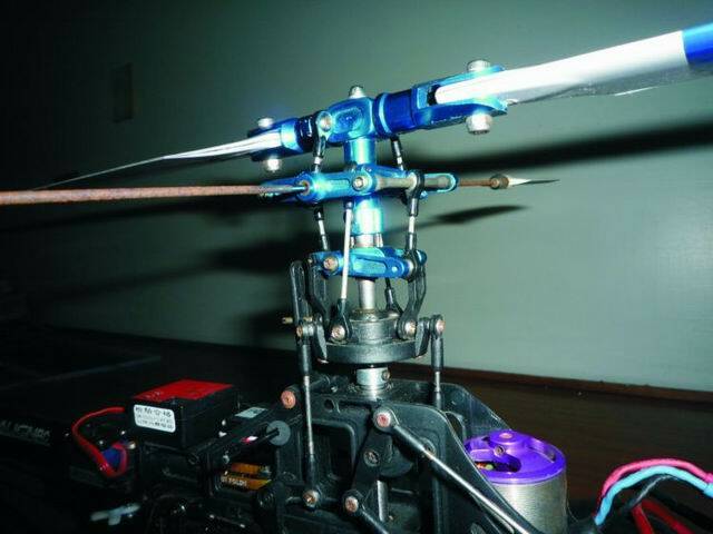

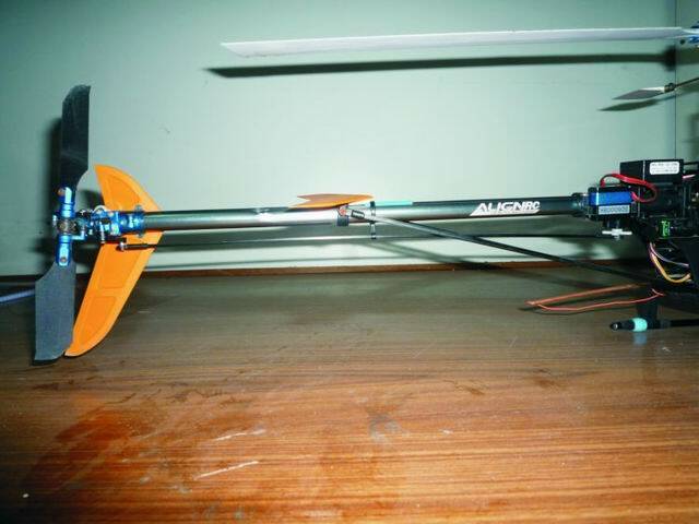

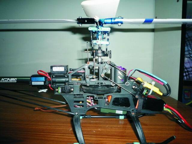

我沒有v2
但有一台belt-cp
這是我第一台450電直
當初也是看國外的人飛的不錯
所以也買了一台,結果跟本就不是這麼一回事
超難飛的,但如果要好飛不是不行
電裝要換掉還要大改才行...
發表於 2009年10月23日 05:41 PM | 顯示全部樓層
我的第一台電直也是belt-cp
這種機子真的只能用來練停璇
等換了小暴龍後才發現穩定性真的差很多
而且抗風性也比較強
重點是小暴龍的零件還比 CP 便宜
給您參考囉
