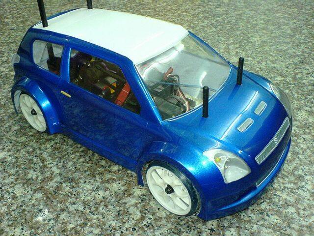

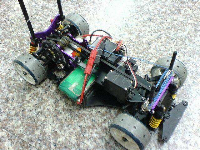

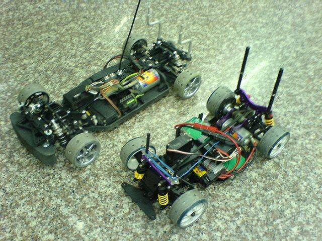

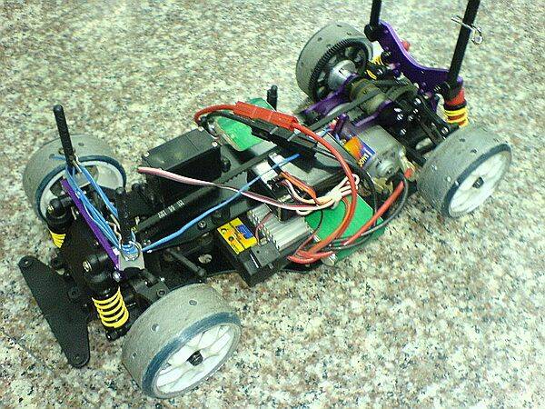

 樓主| 發表於 2009年2月11日 10:45 PM | 顯示全部樓層
嘿嘿....
今天花了點時間....
組裝起來...
內裝 V6+26T+GV電變+MJ+3000MAH 7.4.....
好有趣 裝著mini奧斯丁的殼 甩尾....
感覺快翻車 又不會翻車 有夠卡哇異ㄟ....
