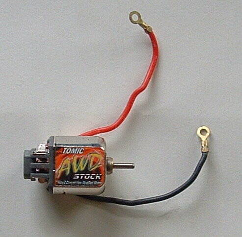

還是有點怕怕的,請教(如圖)這一顆馬達接好還是不用接好呢?
誠心請教謝謝
發表於 2009年2月13日 12:12 AM | 顯示全部樓層
你的車是2.4G系統的嗎?
就可以不接..
但要記的觀察碳刷與銅頭的磨損..
別撐到銅頭卡住了或是被火花打傷了...
如果是AM機板的可能需要保護一下
或是MOSFET加一下會比較保險
阿陸仔的馬達..你還是小心使用
