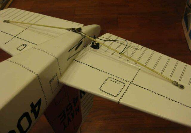

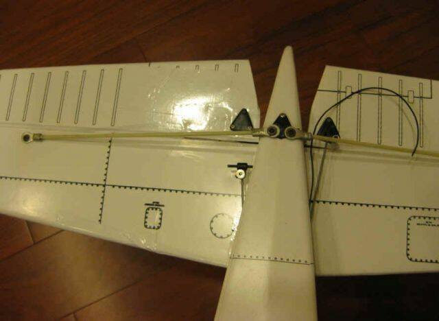

各位尚未試飛學員们~~
小弟冒著墜機風險完成首航任務........
以下是一些調整細節分享>>>>
1.水平尾翼下方將貼紙割開;以航空夾板補強再貼回
2.加碳纖棒支撐
3.前輪收腳纜繩需左右固定
159656
2.加碳纖棒支撐
159655
3.前輪收腳纜繩需左右固定
159657 ...

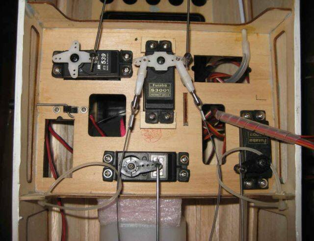

請問前收腳用何種伺服器?您怎麼裝的?可否po一下整個前收腳的圖!謝謝!

請教母機大大:
1. 這種左右有可固定的碳纖棒那裏可買到? 是用鎖螺絲的嗎? 不會穿過尾翼嗎?
2. 若只加碳纖棒支撐夠嗎 ?(沒加補強板)
3Q.

它用ㄉ是玻纖棒(白色的)
我問過製造業者 他們說強度CARBON強一點點而已
價格卻是差很多
用玻纖強度已經很夠了
照片那麼大  你近視很嚴重喔
大大是用壓接端子壓的 然後鎖螺絲固定在horizontal stablilizer 上
大大您忘記 之前你ㄉ小黃 失事後面撞斷掉 現在不也補ㄉ看不見
要補強看不到 請參考"小黃"ㄉ尾翼 拿刀割開 裡面有黑色ㄉ碳纖棒在裡面
說ㄉ都很簡單
東西也有 照本宣科 u can do it 對你來說 只是蛋糕一片
