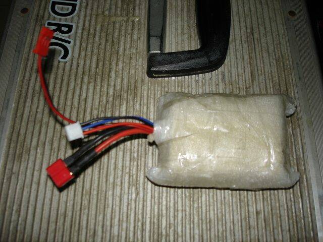

如果飛汽油機NiMH是很危險的,當然你也可以說沒事,建議用三洋的NICD會好一些,問題是充電前最好放電,以免...黑黑。以前我都用三洋NICD,充電前也很乖的放電,每個星期飛可以用上三四年不會出事...三年後容量還有一半以上
後來充電前放電實在很麻煩,所以改用Lipo加上電變...但是總覺得多一個東西就多一個危險,現在我用A123鋰鐵,兩個串起來6.6V直入接收機和CDI,要不要加上二極管降壓隨便你,要降壓的話可用1N5408(8A),圖片中的飛機是3W Votec,狹小的機艙內兩個大包包就是A123電池。飛行前充上10來分鐘就飽了...

CDI的總耗電不會輸給50cc的伺服機總耗電,飛一趟十來分也有200-300mAH的耗電,高速時也會有1-2A的電流。不過A123的鋰鐵最大瞬間輸出達160A,所以電流是不必擔心,要擔心的反而是容量。
A123的充飽電壓是3.6V,慢慢的會降到3.3V(常態),所以串一個二極管降壓就差不多了。我實際測量過,開電後不動伺服機,接收機端的電壓剛好是6V,但把五個12Kg的伺服機綁死不動然後打動作,接收機端的電壓最低降至5V,我想這不單只是二極管的降壓,連導線、開關都有內阻,再加上我長期使用A123當CDI電、接收電都沒問題,所以敢推薦給大家使用....想想看,飛行前充個五六分鐘就可以充飽電,又能提供超大電流,又不需要分配器,原廠號稱可充電1000次,常態的容量達95%,這東西不用豈可惜?
