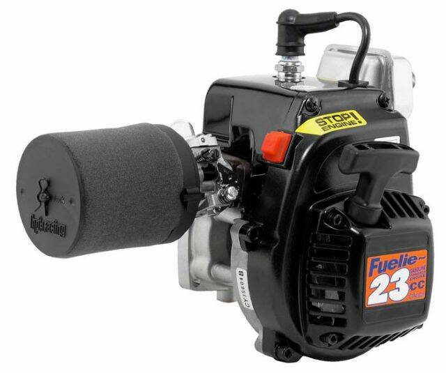

我有找到一些資料
外國論壇有提到中陽23這顆是仿小松第一代引擎
SPECS:    Gasoline & Two Cycle Oil Mixture Ratio: 25:1
          Bore x Stroke: 32 x 28mm
          Displacement: 1.37cu in (22.5cc)
          Maximum Power: 2.0 hp/13,500 RPM
          Maximum Torque: 0.125kgm/9,000 RPM
HPI Baja 5B Fuelie Engine由引擎序號來看他是中陽引擎
