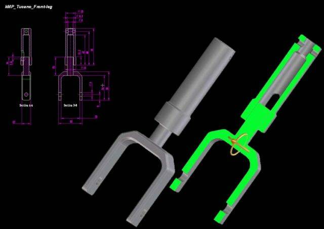

前輪腳架製作
這台前輪腳很短,市售品擺不下,只好自己製作了.
先po上設計圖,晚點再po上成品~
kmp-tucano-front-leg

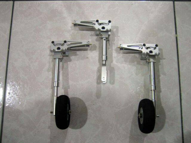

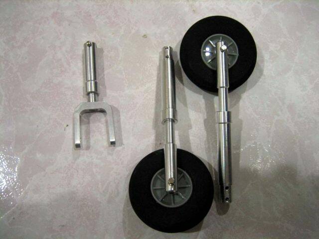

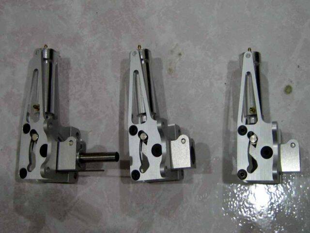

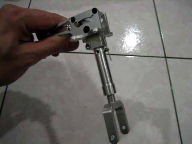

發表於 2009年1月23日 07:36 PM | 顯示全部樓層
收腳來了
收腳已製做完成~~
KMP附的輪胎為70mm的,會收不進輪艙,需改為50mm的~~
客製化的收腳架
客製化的收腳架
AIRPOWER氣壓座
AIRPOWER氣壓座
前收腳組立圖
前收腳組立圖
PC-9收腳組
PC-9收腳組
