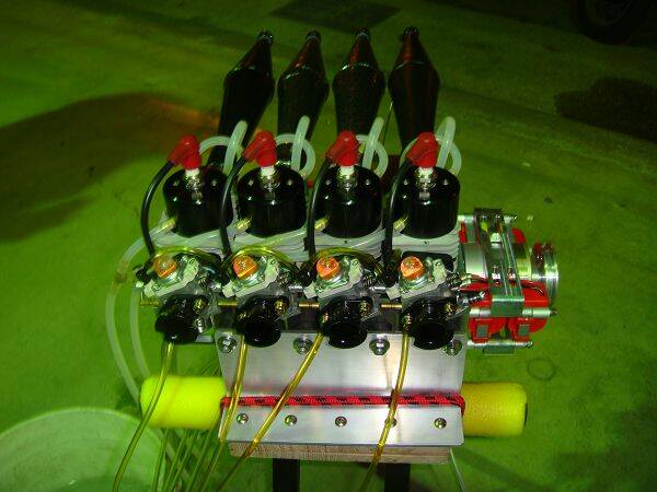

這4缸~發動啦~((((

現有的4缸是360度~單圈是爆發4點~
想到5缸有5個爆發點一圈!!
意思是說每90度引爆一缸,對不對? 可是那得裝4顆高壓線圈,影片中隱約只看到水平化油器邊的高壓線圈.小弟知識有限,還請大大附圖解惑.
對了,請問各缸引爆順序

哈哈,看懂了,感謝解惑......所以兩個影片是不同的引擎囉.因為第一段影片只有一端有飛輪.....另外請問這引擎4剛獨立引爆時.其報順序如果設定不同會有影響嗎?

陳兄
那這引擎如果是轉1圈暴發4次
那每顆90度就會點火一次
那就有2顆點火觸發線圈是剛好擺對角180度
而  這2顆飛輪的正時  只要前飛輪與後飛論差90度時
前飛輪就是曲軸0度與180度點火
後飛輪是偏90度差, 那就是曲軸位於90度與270度點火
這樣4角度都有啦

引擎是同一組 圖上的點火裝置那天發動.....
最後還是回到 原來想的前後裝置~沒有晃動的困擾
