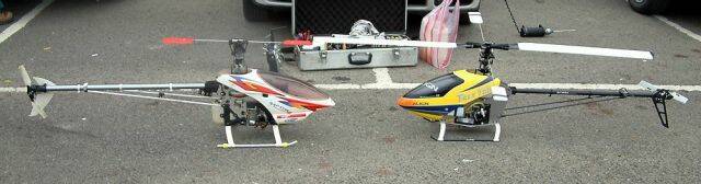

影片後面那台沿用原機550cc油箱可飛二十餘分鐘,
不只是手痠!站到腳麻
隆重介紹
在街頭巷尾傳言已久的!不能翻與不能飛兩兄弟!!!
http://www.im.tv/blog/ksf_fly/152425

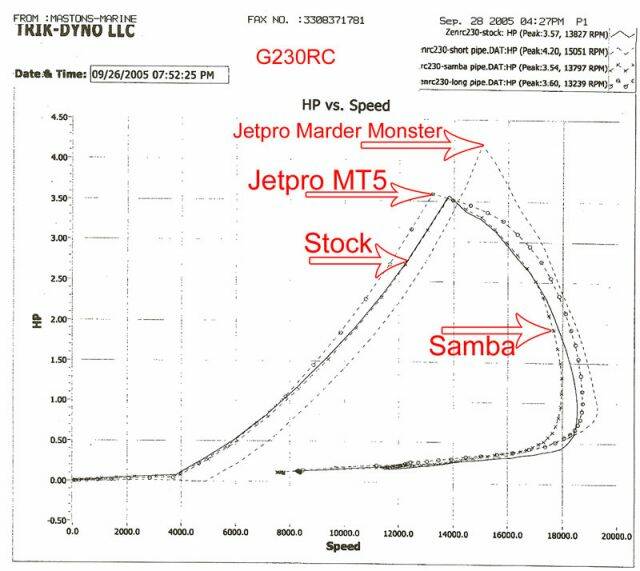

不同排氣管有不同表現
不同排氣管有不同表現
 樓主| 發表於 2009年1月8日 01:12 PM | 顯示全部樓層
讚啦!!
如果再改一下排氣管....轉速會差很多
到時候要"演較激烈的3D"應該也很OK吧!!
但是.....我是不懂啦....重量會不會差很多??
不過至少有一點是可以確定的
大大的油錢應該可以省很多很多才是^^
那再請問.....有27CC的數據可以提供參考嗎??
謝謝^^
