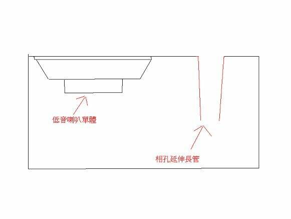

低音量感的大小和推動的空氣的體積有關, 推動的體積越大, 低音量感也就越強。
音箱的結構主要分為密閉式和倒相式 ......
倒相式就是有洞的那一種, 那個洞稱為倒相孔, 低音單體推動空氣造成有風從洞裡出來, 設計的箱體與外界大氣相連接,揚聲器做衝程運動的時候,箱體內的氣壓與箱外的氣壓差不會像密閉式的那麼大,這種設計往往能推動更大的空氣體積,因此往往低音量感較好
密閉箱的揚聲器在做對外推動空氣的動作時, 箱體內容積實際在變大, (密閉的箱體導致箱體內與箱體外的氣壓不同, 揚聲器振膜會被外界氣壓迅速壓回, 這樣揚聲器的衝程距離變得較短, 因此密閉箱的低音下潛相對較差), 所以結論 想要有低沈雄厚坦克引擎聲就選擇有相孔的箱體
