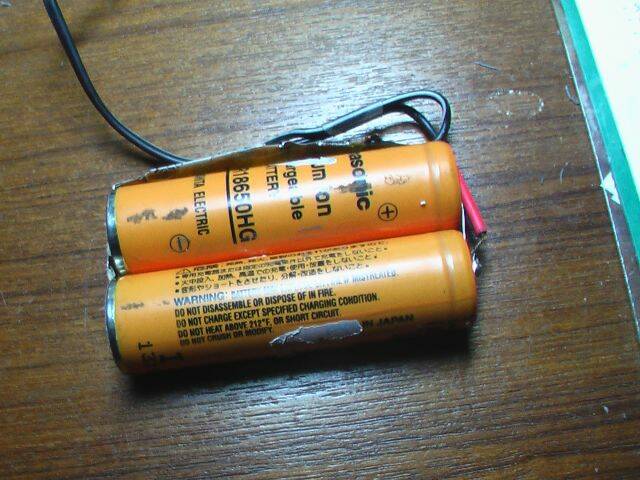

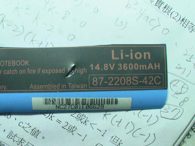

真是18650。附件~留下的外收縮膜上說明.及二單並聯。
(僅充3.98v電力頗強)
另外6顆3個串聯額定11.1v充電完成後表現不輸鋰聚20c。
以上實際試驗報告。
決無挑戰專業意思.還望不吝指正解惑。
哈老花了.現在才看到用在筆電。only use batteries for this notebook

鋰電或鋰聚 , 保存電壓為 3.8v / cell.
4s 的串接電池, 就充電至 3.8v x 4s = 15.2v 就好,
可以的話丟進冰箱去冰, 更適合長期保存.
