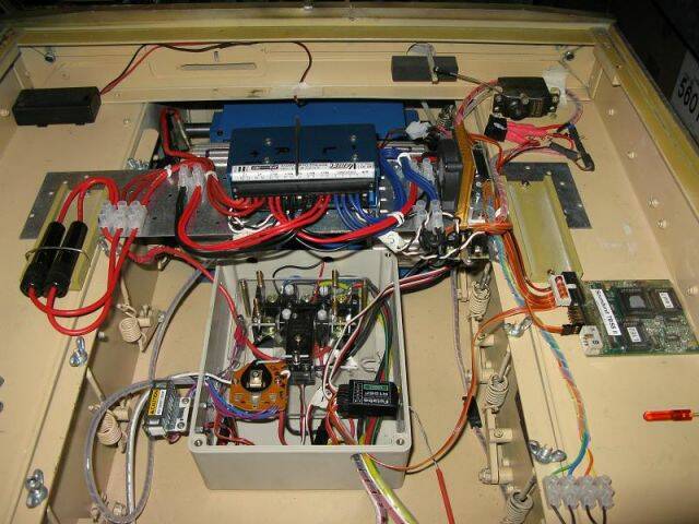

右邊部份改造裝置。

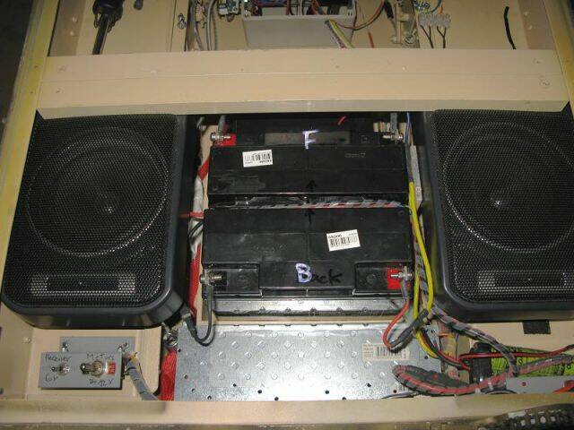

兩個 12V 18AH 蓄電池串聯成主電源﹐其中一個12V又供應散熱風扇操作電源。兩邊是並聯10W 喇叭﹐考慮將來換成 40W的﹐以顯示虎咆哮的雷霆之吼

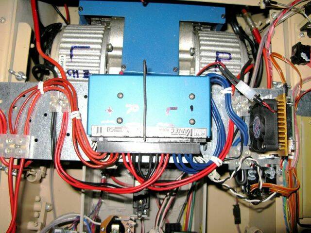

電子變速器居中﹐右邊小風扇原來在下面對付電變﹐現在移到右側對付 Amplifier。

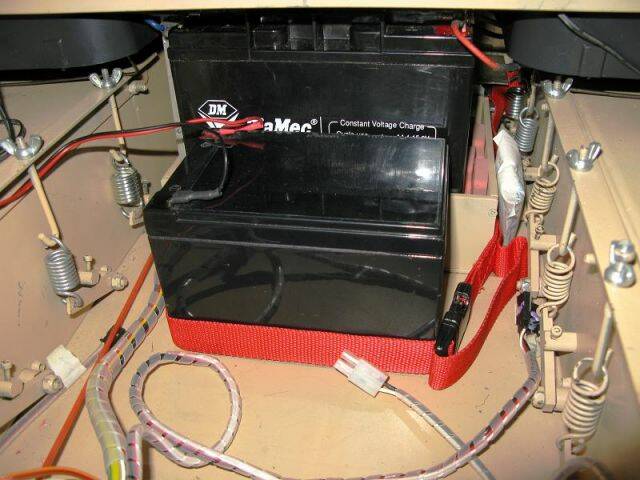

單獨供應TBS2 音效卡和Amplifier加兩個喇叭電源的 12V 12AH蓄電池。
