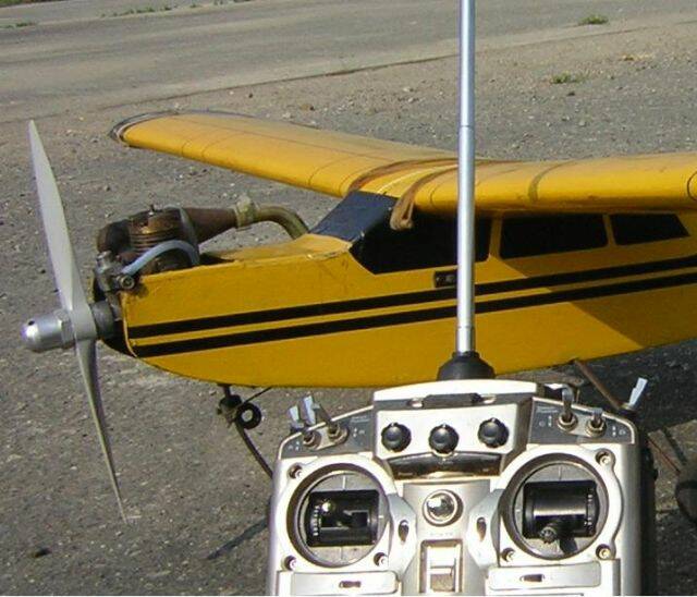

黑不黑是篦麻油雜質的關係.調完後靜置一周儘量抽取上層的油使用...
不過我覺得黑一點的篦麻油"卡喝"用.....
0%的是比較不噴啦......不過轉速我測過....差不到1000RPM....
但是一顆好的引擎如果用15%~30%為了要多榨出1000RPM....
那顆引擎也會很快就掛了........
下圖是使用ENYA30BB的引擎+0%的素油.真的是飛休閒的啦......
如果是花大前買的裝備.............不要這樣搞.....
怕剩啦.....

AIRFOX+ENYA30BB+0%NITRO
