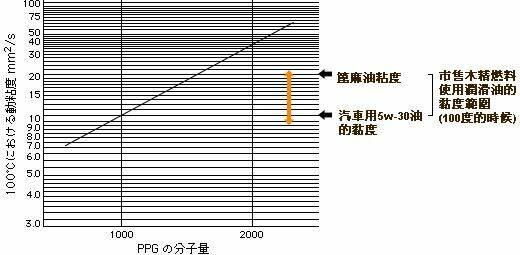

PPG的分子量好像要找1000~2000的,這樣是接近篦麻油的黏度....
飛機好像不用太黏....
