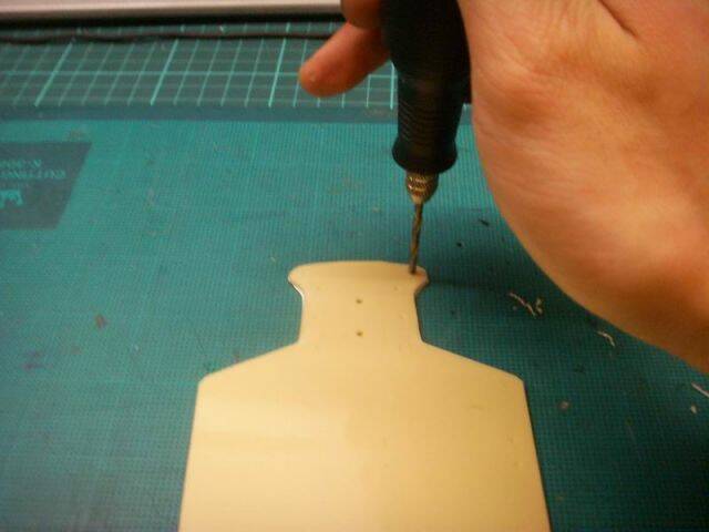

**用大鑽頭洗平頭螺絲凹槽.我用過!!例如2.5MM螺絲.那就用2.5MM鑽頭鑽過後.再用5MM鑽頭"ㄎㄠ"一下(記得用手鑽輕輕"ㄎㄠ")要不然會鑽過頭.整張底盤就毀ㄌ.所以初學者先在廢板上練習力道!!

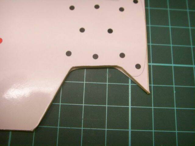

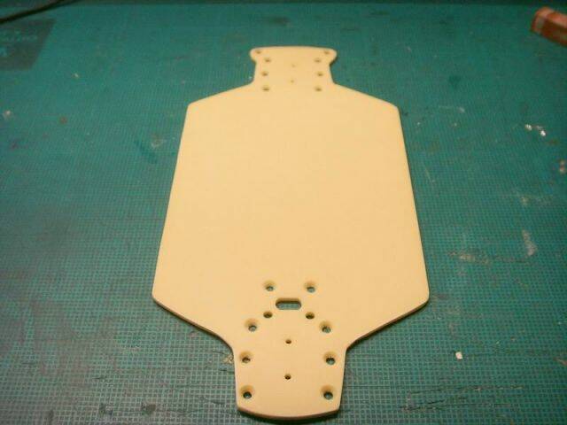

****3.5彈-獨家底盤製作密技*****
以前切CARBON前.會先切ABS板當樣板.裝看看再修改.最後才切CABON.----就是買保險!!   沒想到2mmABS用在1/18上卻是如呎契合(軟硬適中)!!
2mmABS板(60*100CM)只要400元=30個底盤(20*10CM)不學ㄉ話.吃虧是自己喔!!
很簡單.其實很多車友也會做.小弟獻醜ㄌ!!
注意!!!!
1.ABS板不若纖維板硬.所以盡量不要在底盤挖一堆馬達散熱孔.電池散熱孔.以免剛性不足.但這種做法ㄉ底盤我用阿哲牌11.1V+5200KV外轉嚴格操極速與灣道.仍然穩穩穩!!
2.切底盤時.不要一次割一堆灣彎曲曲的線.會不好折.多分幾次割!!
3.割很"彎"的線時.用刀深一點!!
若有更好ㄉ做法&想法.請車友PO上來.交流研究.大家一同成長!!
各位車友.小弟最近要進場專心作股票.所以暫時不PO文章&回應.等閒一點時再回應.請繼續支持1/18車車喔!他帶來ㄉDIY樂趣遠勝其他車種.
[ 本帖最後由 taiwansn 於 2008年12月18日 11:59 PM 編輯 ]

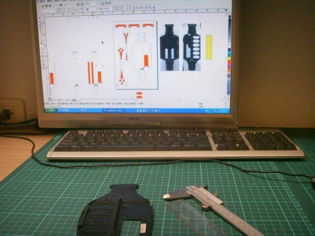

我是把原廠底盤掃描進電腦.再用CRW軟體修改.底盤孔位需自己實量一次.(部會用CRW者.可直接在ABS板上畫喜好ㄉ ...

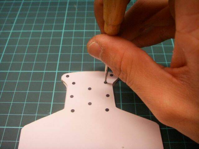

用200磅以上相片貼紙列印(在貼底盤時才不會因紙張太薄而變形)

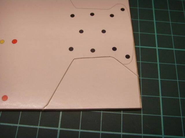

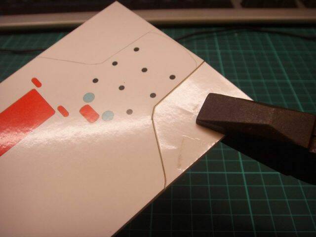

切直線時.入刀1/4深就可以
切直線時.入刀1/4深就可以

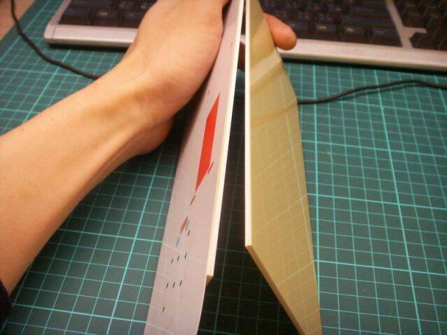

用手用力一扳就應聲斷開
用手用力一扳就應聲斷開
切彎曲ㄉ地方用刀1/3深.切法如圖.千萬不要一堆曲線.會不好折
用砂紙正反側面磨一磨.最後依洗好噴漆ㄅ.貼CABON貼紙也不錯喔!!
