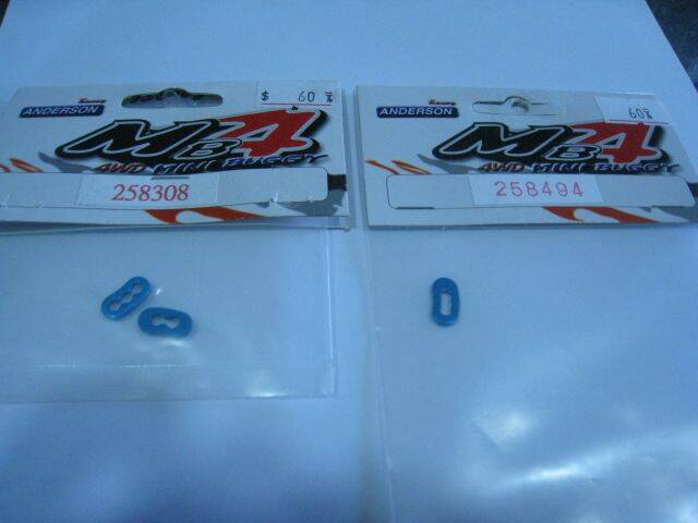

不然也可以用MB4的258308 馬達調整片 258309 馬達座這兩個零件去改應該也OK!
MB4那兩個零件原廠都是鋁合金的! total只賣260,還蠻超值的!(只是好像沒散熱鰭 )

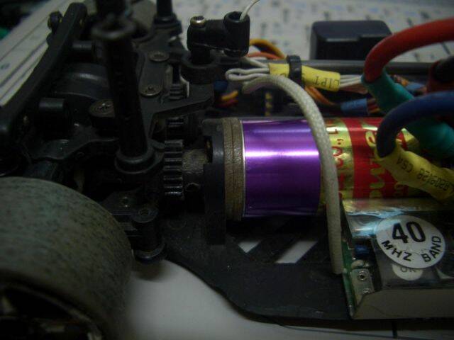

我NRX-18現役車上馬達座是用原廠的塑膠件重新鑽孔,
不過我改的180無刷音為輸出端馬達外殼是凸的(為了配合看起來很高檔的散熱筒~),
所以自行用玻纖製作了一組墊片墊外殼落差才鎖上的!

自製的180無刷外殼落差墊片~(車都沒整理,髒死了~)

MB4的馬達座跟調整片是長這樣的
馬達固定螺絲孔需用2.5mm的螺絲喔!
如馬達是要用3mm的螺絲的話
就得要自已再擴孔了

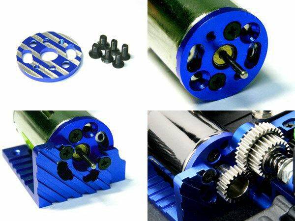

1.我說的那個鬼王馬達座Atomic製品是很屌的兩個套件喔!(電鍍藍)
要改這套要兩個料號~ AK007馬達轉接座 AK079馬達座
光那個AK007就要兩百多了! 那個AK079肯定不便宜!
(不過好漂亮啊!  圖補在下面!)

鬼王Atomic製品附圖
