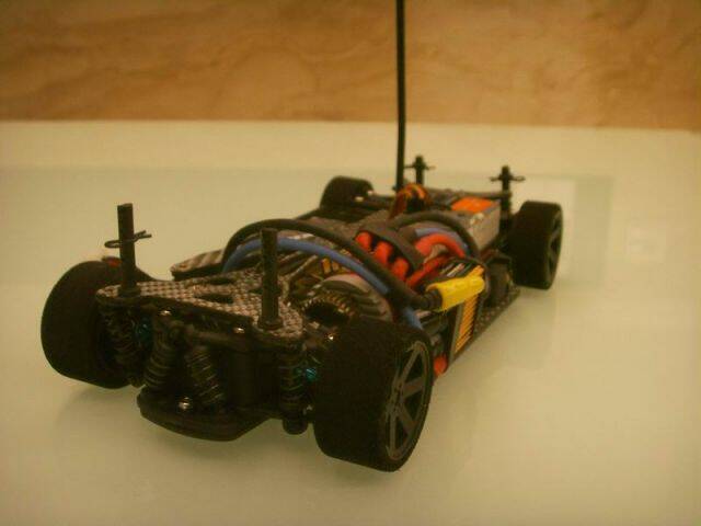

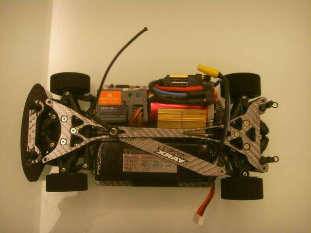

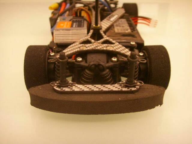

車體X-RAY M18
車架."自製"2MM CABON(仿MOTEK)---1.用COREIDRAW9.0軟體畫圖(如果我繪畫CAD.就不用自己搞.可以讓工廠CNCㄌ).2.印表機列印貼紙3.貼在CABON平板.4.專好孔位.5.用線鋸鋸到死(沒地方放電動的.搞死自己)
動力.480L無刷馬達/4200KV/60A
         阿哲牌11.1V/2200MA/18-25C鋰聚.這顆電池1/18放不下喔.是我用盡腦汁才改進去
         120A飛機用電變(因為車用電變小顆ㄉ最大只有40A.1/10用ㄉ放不下1/18內)
傘齒14滾齒36大齒34馬達齒39輪周10.9CM
4200*11.1=46620轉
齒比=(36/14)*(34/39)=2.2417
極速=46620/2.2417*10.9*60分/100000=136KM/HR(理論值)
其他沒什ㄇ改.目的--把M18之前的塑膠狗骨...搞掛(太多支看ㄉ很煩)
所以零件不夠者--勿試
結論:不要追求極速.要好好練技術比較重要.為ㄌ10幾分鐘爽.修車修到死!

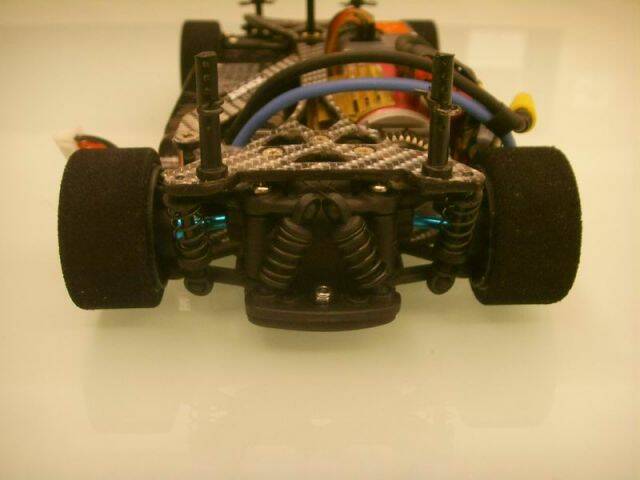

前後8支避震
前後8支避震

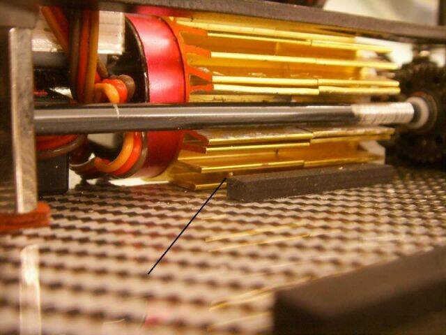

底盤有鑽孔直接鎖在散熱片.可有效抑制馬達晃動
