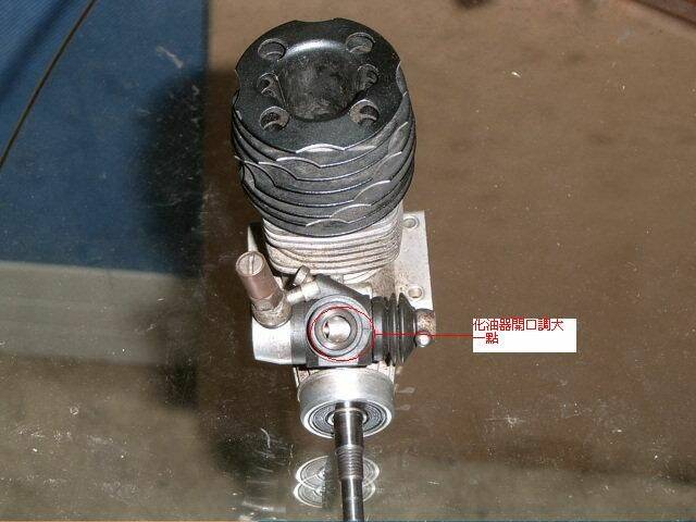

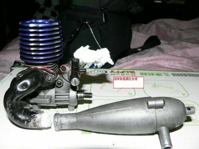

每顆引擎的化油器上都有怠油針,圖下那張是不同款引擎但怠速油針都是相同的作用,你那顆引擎仔細找就會找的到,要把空慮拿掉。
要調時先調大一點,然後發動引擎,這時發動後車子會爆衝,就趕快拿一字或十字的,要調到剎車不會息火油門可以全開才行。
