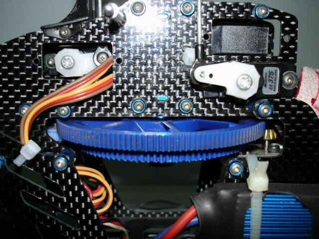

請問小暴主齒輪上方與機身側板的間隙應該為何?
 樓主| 發表於 2008年12月1日 08:26 PM | 顯示全部樓層
原帖由 foster5129 於 2008年12月1日 08:22 PM 發表
如軸套圈還在..
那麼主齒應完全往上用力推到底後,再把十字盤下的主軸固定套環鎖緊(軸套圈要完全與主軸固定套緊密貼在一起,不能有空隙)~
所以正常情況下,主齒往上推到底是不會碰到側板的,是嗎?
那問題真的應該是出在那軸套圈了......
謝謝
[ 本帖最後由 Dayway 於 2008年12月1日 08:31 PM 編輯 ]

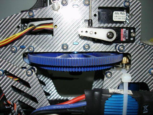

發表於 2008年12月1日 08:46 PM | 顯示全部樓層
正常狀況應該如下
我的2台小暴往上推到底鎖緊都是有間隙的~~
[ 本帖最後由 foster5129 於 2008年12月1日 09:16 PM 編輯 ]

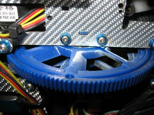

發表於 2008年12月1日 08:52 PM | 顯示全部樓層
請檢查軸套圈,如果軸套圈正常,
那麼..問題就是鐵漢大大所講的[主軸軸承磨損]...
請詳閱..並檢視是否應更換~
http://www.rctw.net/forum.php?mo ... mp;page=1#pid481582
 樓主| 發表於 2008年12月1日 09:41 PM | 顯示全部樓層
阿~終於找出問題了,
剛上官方網站查了一下軸套圈的規格,是1.6mm厚,
量了一下我的,尺寸一樣.....
所以再查了一下主軸中心座的圖.
原來是單向軸承往下跑了........
