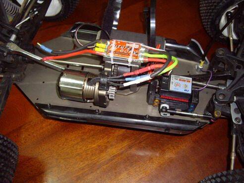

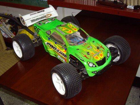

這不是很明顯是扭力不足嗎?
原地打轉!馬達速度夠,輪胎抓地差都能達成!
如果沒馬達可以更換,試著減少馬達齒試試看!
我用這顆60A的電變,駭八ST都能托孤輪!
發表於 2008年12月2日 08:21 AM | 顯示全部樓層
原帖由 龍崗小吳 於 2008年12月1日 02:05 PM 發表
這不是很明顯是扭力不足嗎?
我用這顆60A的電變,駭八ST都能托孤輪! ...
小吳
你這顆 KV 少人家 一半
1/8 越野車 如果硬要用 2500KV 那馬達齒最好低於 13T以下
