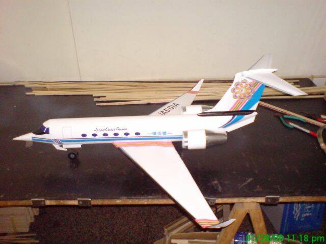

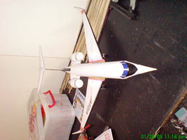

以小弟個人經驗 ~ 多到論壇爬文才是第一要件 ! 至少你要先了解自己需要跟喜歡還有適合哪種類別的機子(二戰機 . 現代戰鬥機 . 3D機 ...)~ 爬文從其他飛友分享的經驗也能學得不少知識跟取得相當豐富的資料 ~ 畢竟你是要做"遙控"模型 ~ 不同類的機子所配備需求的電裝也不同 .
接下來應該就只是經驗跟技術上的問題 ~ 我是從珍珠版開始做起(取得容易價格低廉又好施工) ~ 先從網上取得版型或者先購買市面上以成型的機子 ~ 接著就是類似國中工藝課的步驟 ~ 切割材料 . 組裝黏接各部分組件 . 噴漆上色或是貼膜(因人而異) ~ 到最後上電裝試機OK就大告成功 !
有個小小建議 ~ 除非有特殊原因一定要用巴爾沙木去做 ~ 否則應該是珍珠版會比較容易上手(三角翼或是片身機之類簡易型都只要幾小時就能完工) ~ 要是失敗了也不怕花費太多(兩種材料差價差很多) ~ 材料取得上珍珠版也是幾乎書局都有在賣 ~ 而且只要功夫好 ~ 不少DIY飛機達人製作出來的飛機 ~ 像真度跟細緻質感上都不輸市售的成品 ! 當然巴爾沙木製作有他一定的質感 ~ 所以要你先評估過自己需求後才比較好著手 ~ 以上經驗供你參考 ...
*另外補充一點 ~ 樓上大大所做的紙飛機就真的有相當水準 ~ 而且只要你找得到也用對電裝 ~ 加上調教得當 ~ 相信沒什麼是飛不上去的 ! 當初自製珍珠版的巫婆機跟飛天卡車 ~ 身邊看到的人大多也是先懷疑"那能飛嗎 "?  結果出乎預料的 ~ 慶蔡狗狗壘還真的慶蔡就給他輝上去 ~ 只是慶蔡降落的結果總是死無全屍

飛機制做有技術條件重要眼到嘴到手到加上耐心以前到現在共做60多架目前手上p61b25b17ultimate製作中參考原文資料是需要但是有時coco要多發點
