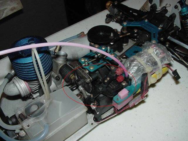

我有大約看一下你那台,可以的話煙銅管換一換,煙銅管是原廠的,原廠附的都不太理想,娛樂一下是OK要跑快就不行,有空的話ㄚ拍或露天找找看有些盤子玩家花了好幾千元買了優物,不想玩了就拿出來拍賣,有些進口的要好幾千元的煙銅管,好運的話會看到便宜又大碗的優物。
還有你那台車化油器裝法不太理想,是用推的方式來做動作,而這款豐群FC引擎化油器不太好用,一般作法要把化油器反過來裝,用拉的方式來拉油門會較好,油門才能全開,離伺服機也比較近拉桿不用太長,剎車的動作就沒變。
你看我PO上來照片圈紅色地方,是同款引擎不同車款。
不知你油吃是多少%的,火星塞是用幾號的。
