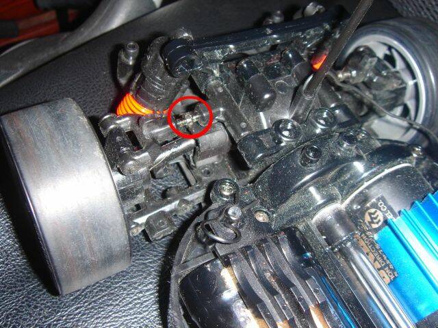

超級甩尾新手報到
發表於 2008年11月12日 11:22 PM | 顯示全部樓層
回復 1樓 的帖子
原廠TT01D後輪應該沒辦法改內八或外八,您搞錯ㄌ
應該只有前輪可以調整
 樓主| 發表於 2008年11月12日 11:38 PM | 顯示全部樓層
是喔   那這個是什麼東西阿  @@
我說的就是這個
發表於 2008年11月12日 11:46 PM | 顯示全部樓層
那個是調CAMBER內外傾角,不是Toe-in喔

你要內八就換.田宮出的 TT-01混碳輪座 (2度)就有內八
圖中是後輪頃斜角 約 - 2/-3MM幾可 .會比較尖....
車頭 前擺臂也可以調...比原來 鎖進去 2MM就好...

建議是,你現在的黑馬達配原廠甩尾胎應該會是甩不太動的
建議換抓地力很低的水管胎!!
至於傾角的話,就調到四輪平貼地就可以!!
然後一開始玩的話,tt01原廠無法調後輪!!
建議不要動就好,前輪稍微調一點點外八
